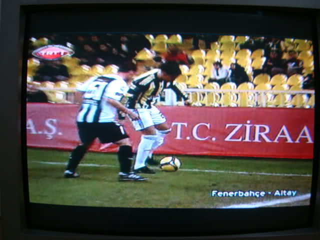

    Forumdaki arkadaşların bir bölümü lcd veya plazma tvyi halihazırda kullanıyorlar. Bir bölümü ise hangisini alacağım diye kara kara düşünüyorlar. Defalarca showroomlara gidip , alacağı ürünün kalitesi yüzünden hayal kırıklığı oluşan ve eve gelen bir arkadaşınız olarak birkaç şeyi sizlerle paylaşmak istiyorum.
    Genel sorun şu en az 2000-2500 lira verilerek alınacak olan tv neden bu kadar kötü görüntü verir? Türk halkı olarak , diğer toplumlara oranla daha fazla saatini tv izleyerek geçirdiğimizi düşünürsek, doğru düzgün bir görüntü vermeyen veya vermeyen bir ürünü neden alalım?
    Çok başarılı ve sağlıklı bir test yapmak ne kadar mümkün bilmiyorum ama dün şöyle birşeyler yaptım
    Test ortamı : Maç yayını , uydu alıcı ve uydu kartı eş zamanlı olarak açık ve uydu kartı kayıtta ,tv normal ve 16:9 yapılıp fotoğraf çekildi.
    Test yayını : Dünkü TRT1 maç yayını (dvbdream üzerinden yapılan stream analiz ile alınan sonuç :
    Sequence Header : 720x576 , 4:3 , 25fps , 4289kbps
    Sequence Extension : Profile: 4 , Level: 8 4:2:0
    şeklindedir. )
    Ekran görüntüleri SD : Uydu kartı ile yapılan mpeg2 kayıttan Mediaplayer classic programı ile BMP olarak alınan ekran görüntüleri.
    Ekran görüntüleri HD : Yukardaki ekran görüntüsünün irfanview programı ile 1920x1080 e yeniden ölçeklenmiş hali
    Tv : 28" (72 ekran 4:3 oranlı ) tv ayarlarından 16:9 formatına getirildi.
    Uydu alıcı: 720 pikselden 1920 piksele artıştaki bozulmaya benzetilmek için 2x "zoom" ( yakınlaştırma). gerçekte 720 pikselden 1920 piksele çıkışta olması gereken 2.66 yakınlaşmadır.
    Tvden çekilen fotolar : 50 hz (25 interlaced görüntü kaynağı ) düşünülerek 1/50 sn hızla çekilmiştir. Bazen futbolculara iyice yaklaşılarak ekraflarındaki piksellenme ( karelenme) görüntülenmeye çalışılmıştır. Bazı ekran görüntüsü ile çekilen foto eşleştirilmiştir. Çok fazla foto çektim ama 2 kat büyütülmüş görüntüden ve ekranda maç süresi yazılı olmadığı için hangi saniyede olduğunu bulmak zor olduğu için buraya koyamadım.

    Sonuçlar:
    Hayatın bir kuralı kötü ve düşük kaliteli birşey hiçbir zaman , iyi ve kaliteli birşey gibi OLAMAZ. Tv hiçbir zaman Lcdler gibi suluboya veya çamursu görüntü vermese de çok pikselli kötü görüntü verdi. Hızlı kamera hareketlerinde gariplikler vardı.
    Eskiden vcd izlerken , bazı firmaların vcdleri çok pikselli iken , bazı firmalar adam gibi görüntü iyileştirme yaptıkları için kaliteli vcdleri vardı. Dvd gelince ne kadar kaliteli görüntü olabiliyor demiştik. Şimdi dvd , blurayın yanında vcd konumuna düştü. Dijital yayın MPEG2 formatında yapılıyor. Mpeg2 , mpeg1 e göre gelişmiş bir format ama kaliteli sıkıştırma yapılmak kaydıyla daha iyi sonuçlar verebiliyor.
    Yayıncı kuruluşlar FullHD yayına geçmedikleri sürece , SD yayın 5 kat ((1920x1080) / (720/576 ) =5 ) daha düşük çözünürlükle Lcd veya plazmada kaliteli bir görüntü veremez. Yayıncı kuruluşlar bu kadar bant genişliğini kullandıkları ve yayını önceden kendileri işlemedikleri sürece yine belli kalitede görüntü alınamacak.
    Çoğu kişi uydu alıcı kullanıyor. Kaliteli tv çıkışı veren uydu alıcı ve kablo bir miktar iyileştirme sağlasa da hiçbir zaman olumlu sonuç vermez. Olay şuna benziyor ; kötü ve lezzetsiz olan bir yemeği altın tabakta yersek lezzetlenir mi?? Boşuna arkadaşları altın uçlu scart kablosu almaya (50 lirayı çöpe atmaya)yönlendirmeyelim. HDMI çıkışlı ve HD yayın alan uydu alıcıları tavsiye etmek hem gelecekte kullanılabilirlik hem de daha az sinyal kaybı olacağından mantıklı bir yönlendirmedir.
    Tv satan yerler, 100 tane tv aynı kaynaktan besledikleri sürece görerek almak hiçbir şey ifade etmeyecektir. Aynı çatı antenli tüplü tvlerdeki gibi 2li görüntü (arkasında hayali izler ) olan showroomlar bile var. En çok tutulan samsung 650 veya sony w5500 serisi gibi bir tane tv yi ayrı bir uydu alıcı ile bağlayıp diğer merkezi yayına bağlı aynısının yanına koyup "Merkezi sistemimizde kalite kaybı oluşmaktadır. Evinizdeki görüntü kalitesi bu 2 tv arasında görerek , beğenmiş olduğunuz diğer tvde de bu şekilde bir kalite artışı olacağını dikkate alarak kıyas yapabilirsiniz " gibi bir not koyabilirler. Ama bunu yapmıyorlar. Çamur gibi görüntü var, üste para verseler eve almayacağınız tvler showroomlarda baş köşede duruyor!!!!
    Karanlık sahneler içeren film veya çizgi film gibi veya abartılmış renkler içeren HD video yayınlmamak da başka bir komedi. Sadece normal ve karşılaşılabilir durumlar arasında kıyaslama yapılır. Bu yayınlardan neyi çıkarmamızı bekliyorlar ki??
    Her taraf ışık dolu iken ,ekranında traş olabilecek kadar yansıma varken "Beyefendi bunda yansına yok, normal bu vs.. vs.." gibi akıl vermek yerine al 2 metre perde ve koy mağazana da öylece herkes evindeki durumu kıyaslasın. Evet evimin tavanında yüzlerce lamba yok ama gözüme mi inanacağım sana mı?
    Bazı arkadaşlarımız, lcd tvlerinin 3 boyutlu gibi görüntü verdiğini söylüyor. Sanırım bu güne kadar 4:3 ekran hareketlerine alışmış gözlerinin, bu hareketi 16:9 ekranda görmelerinden kaynaklanıyor.
