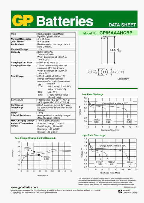

    GP de güç kaynağı kendi içinde, ISDT C4 EVO Watlı bir telefon şarjı istiyor.(5V 3A 20W kullandım) SKYRC kutusundan ayrıca 15V 4A 60W bir SW Mod PSU çıkıyor.
    Not1: İlk 24 saatlik kullanımımda gördüğüm ; MC3000 tüm parametrelerin kontrol edilebildiği bunun ile birlikte yapılacak hatalı seçimlerde sıkıntılı sonuçlara sebep olabilecek, kullanım klavuzunu okuyup anlayabilecek, ne yaptığını bilen meraklısına veya profesyonellere uygun bir şarj cihazı.
    Not2: Refresh Modu çok başarılı
    Not3: Bu arada pillerin tech. spec. sayfaların da şarj ile ilgili bir bilgi yok GP Batteries'e 3.kez e-posta gönderdim ve elimde olan ReCyko+Pro 2000mAh, ReCyko+2700 2600mAh ve 2700 2600mAh serileri için şarj parametrelerini istedim. Henüz bir dönüş yapmadılar.
    Not4: 27/02/2024 14:01 de GP Türkiye Distribitörü Mert İthalata e-posta attım ve 14:17 de tüm data sheetler geldi. Elimdeki AAA unutmuşum onlarıda istedim.
    Bu arada Eneloop için https://eneloop101.com/wp-content/uploads/2017/02/BK-3HCC.pdf linkinde özellikler var . Tablonun altında 1 numaralı açıklamada 250 mA 16 Saat Şarj 500mA 1V kadar 25 Derecede Deşarj gösterilmiş.
    Ayrıca Ladda için eski bir test olmasına rağmen ;
    https://lygte-info.dk/review/batteries2012/Ladda%20AA%202000mAh%20(Green-Silver)%20UK.html
    Not5: Nezle yüzünden bugüne kaldı, Mert İthalat fuar hazırlığında olmasına rağmen Saygıdeğer D.U. Bey AA ya ilave AAA bilgi formunu da gönderdi.
    Şarj konusunda en azından Eneloop bataryalara ilave GP ReCyko+ ve ReCyko+Pro AA ve AAA bataryalarınada bilgi formları açıklık getirebilecek . Keşke şarj yöntemine bağlı ömür bilgisi de olsaydı.
