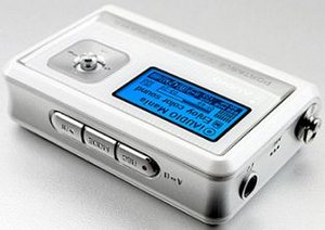

    beyler mp3 çalarım için şarjlı pil ve makina almak istiyorum , son 20 sayfayı falan okuyabildim ve bu sayfalardan benim anladıgım , mp3 çalar gibi yüksek akım çeken makinalara yeni nesil pil pek önermiyosunuz yanlışmıyım ? bu dogrultuda bende varta professional 2700 mah pilli ve ataba 908 model şarj makinasını almaya karar verdim.....seçimlerim dogrumudur arkadaşlar ?
    nasıl bir mp3 çalar bu? mp3 çalarlar genelde AAA boy (ince kumanda pili) pille çalışırlar.
    cowon g3

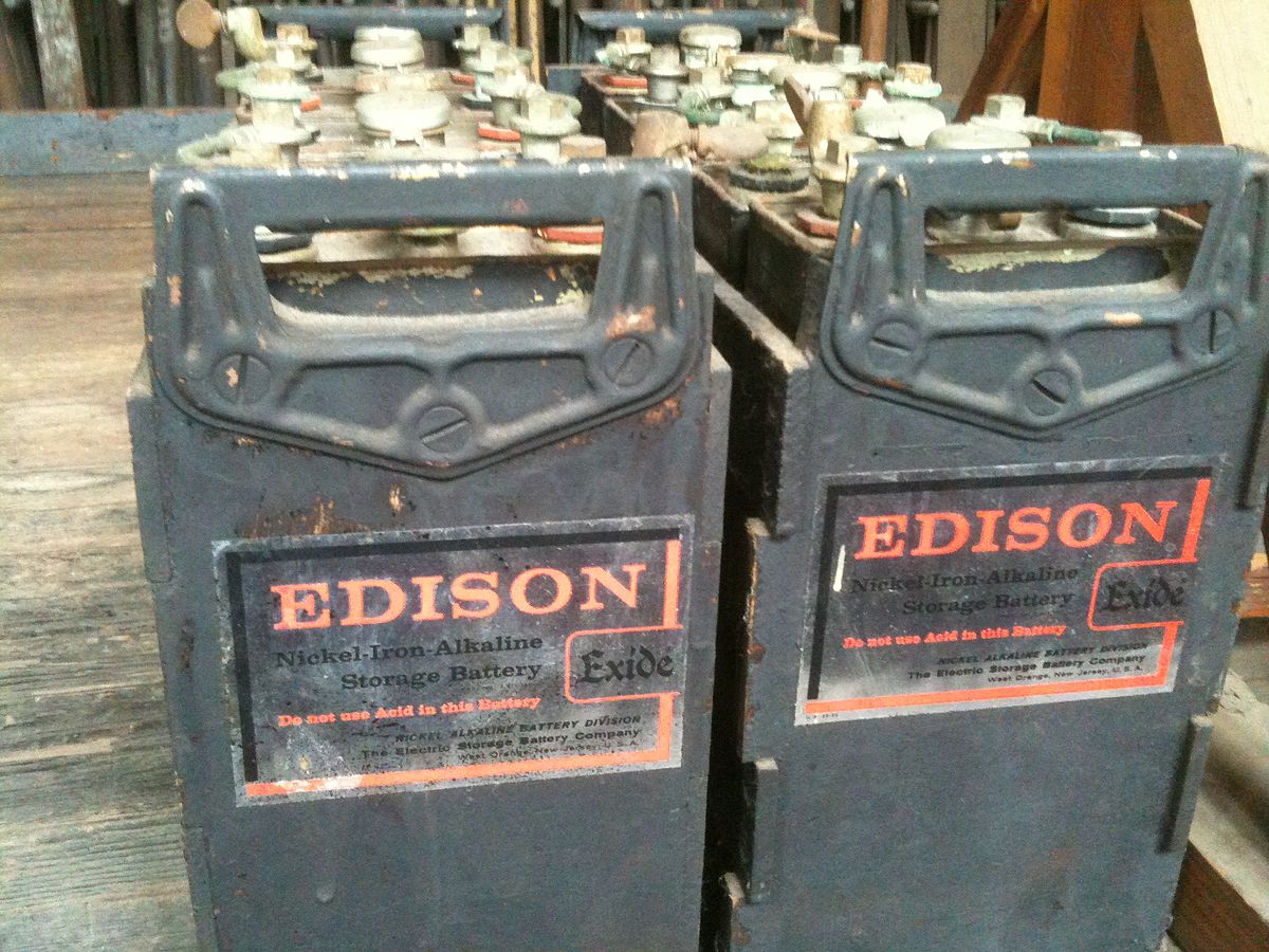

    Nickel–iron battery:Ömrü 50 yıldan fazla...
    en.wikipedia.org
    Nickel–iron battery - Wikipedia
    http://en.wikipedia.org/wiki/Nickel-iron_battery
    kimse yardımcı olmayacakmı ?
    sen arada kaynadın galiba:-):-):-):-)pil ve cihaz seçimin doğruda kalem pille çalışan mp3 çalar nasıl birşey acaba?
    tam olarak şöyle bişey
    https://img.donanimhaber.com/upfiles/430802/2956ECC7891C46BFAF04156D9BCA52F1.jpg
