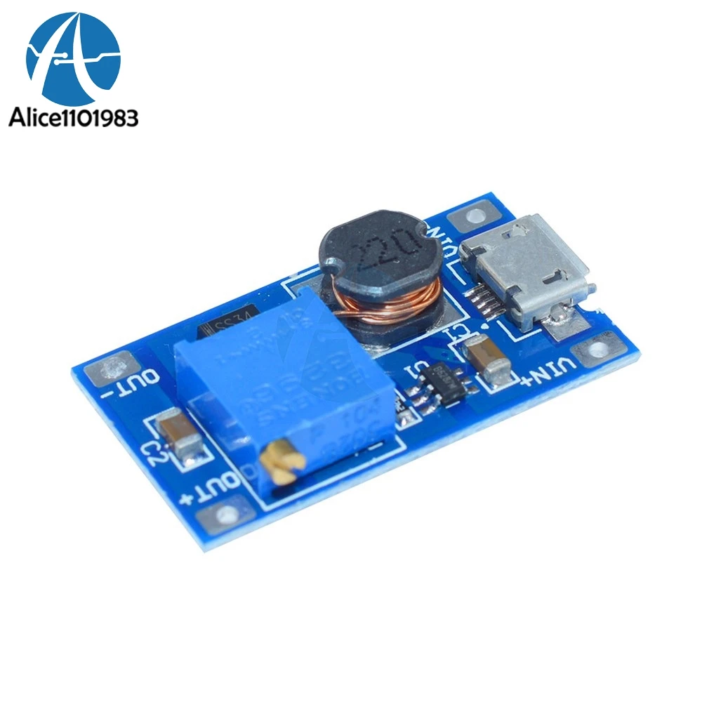

  • Kablolu SAN-TEK Mikro usb 5V telefon şarj adaptörüyle daha iyi görünüyor gibi.
    SAN-TEK STT40RF Oda Termostatı [ANA KONU]
  • Çok güzel görünüyor kabloların alttan inmesi ve micro usb oluşu süper olmuş. Ben 5v gücü modemden aldım ilk günden beri kullanıyorum ve aşırı memnunum hocam Elinize emeğinize sağlık.
  • GokhanTR kullanıcısına yanıt
    cglynfrk kullanıcısına yanıt
    Fikir senindi.
    Güzel de oldu.
    Kablolu olan 5V ile çalışıyor.
    Kablosuzlar 12V ile çalıştığından onlara beyaz adaptör bulamıyorum.
    Kablosuzları da 5V a çevirsemmi diye düşünüyorum. Ama RF kartlarını 8V ile çalıştırıyorum. 5V ta iletişim mesafesine bakmam lazım.
    Gerçi forumdan @cglynfrk arkadaşınki 5V olarak gitti.
    Sorun yok bildiğim kadarıyla.
    Bu arada onu da uyarmış olayım.
    12V adaptör takmasın.
    Bilgi verip vermediğimi hatırlamıyorum.
  • hasanemmii kullanıcısına yanıt
    Ben bir projede bu ürünü kullanmıştım, 5V adaptör ile besleme yaptım 12V çıkış almıştım.
  • 01Mrt kullanıcısına yanıt
    Biliyorum o devreleri. Ancak termostat kutusuna konacak devrelerde en küçük bir ısınma, ölçüm sonuçlarını etkiliyor. O yüzden fazladan devre koymamaya çalışıyorum.
    Merhaba Hocam
    Bendeki de siyah 12V adaptör. Başkasının 5V olabilir.
  • cglynfrk kullanıcısına yanıt
    Merhaba.
    Aslında 12V luk adaptör idi.
    Termostat içindeki 5V luk regüleyi adaptör içine taşıyınca adaptör çıkışı 5V oldu.
    Hatta adaptör üzerinde 12V yazıyordu kazıdım.
    İstersen adaptörün arkasındaki etikete bir bak.
    %90 seninki.
