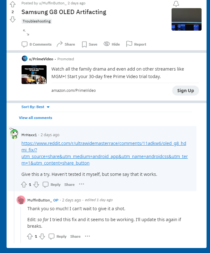

  • Uyanma sorunu hakkında anket tarzı bir şey yapmışlar. Sorun yaşayanların sayısı ve yaşamayanların sayısını görebilirsiniz. Ilginçtir ki sorun yaşamayan sayısı bir tık daha fazla sanıyorum. Ben de DP ile sorun yaşamayan tayfadanım..
    https://www.reddit.com/r/ultrawidemasterrace/comments/11h0cvh/samsung_oled_g8_wakeup_from_standby_bug_pool/

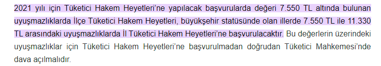

    Selam hocam. Tüketici hakem heyetine yolu düşen biri olarak aşamaları yazayım.
    2021 yılında almışsınız. 2021 yılında tüketici hakem heyeti limiti 7.550 tl. 7.550 tl üstü tüm faturalar ilk önce uzlaşmaya taşınır uzlaşmada yol alınmaz ise ki genelde alınmaz firma işi yokuşa sürer, mahkemeye gider iş. Siz mahkeme ile uğraşsaydınız dava masrafı,avukat nasrafı samsunga kaçardı ve siz yenilenmiş monitörünüzü alırdınız.
    Samsung odyysey smart OLED G8 deneyimim
    https://vonahukuk.com/tuketici-hakem-heyeti-ve-basvuru-kosullari/#:~:text=2021%20y%C4%B1l%C4%B1%20i%C3%A7in%20T%C3%BCketici%20Hakem,T%C3%BCketici%20Hakem%20Heyetleri'ne%20ba%C5%9Fvurulacakt%C4%B1r.
    2023 yılında bu limit 66 bin tl olarak güncellenmiş.
    Yani 66 bin liranın altındaki ürünler için mahkemeye gitmeye gerek yok e devletten kayıt yeterli ve seve seve o monitörü samsung,lg,asus vs... hiç fark etmez değiştirmek zorunda. Sizin aldığınız dönemde muhtemelen 7.550 tl üstü bir cihaz almıştınız ve uğraşıp mahkemeye verseydiniz seve seve değiştirmek zorundaydı samsung bunu.

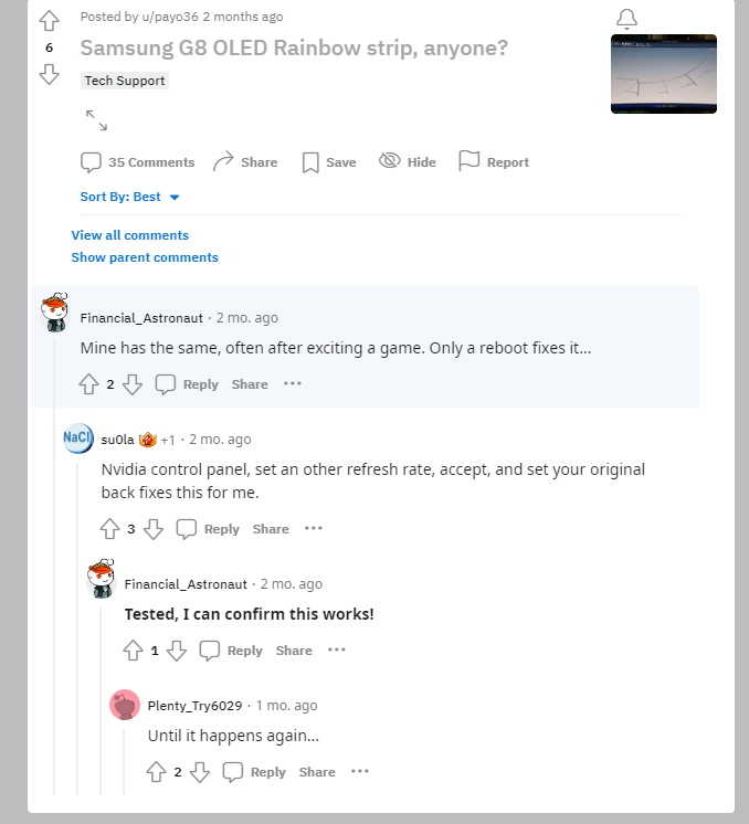

    Rainbow striple karşılaştığımda ilkinde oyun modunu kapatarak diğerinde arkadaşın dediği gibi ekran tazeleme hızını 174e düşürerek denedim, ikisinde de kayboldu. Sonrasında olmadı.

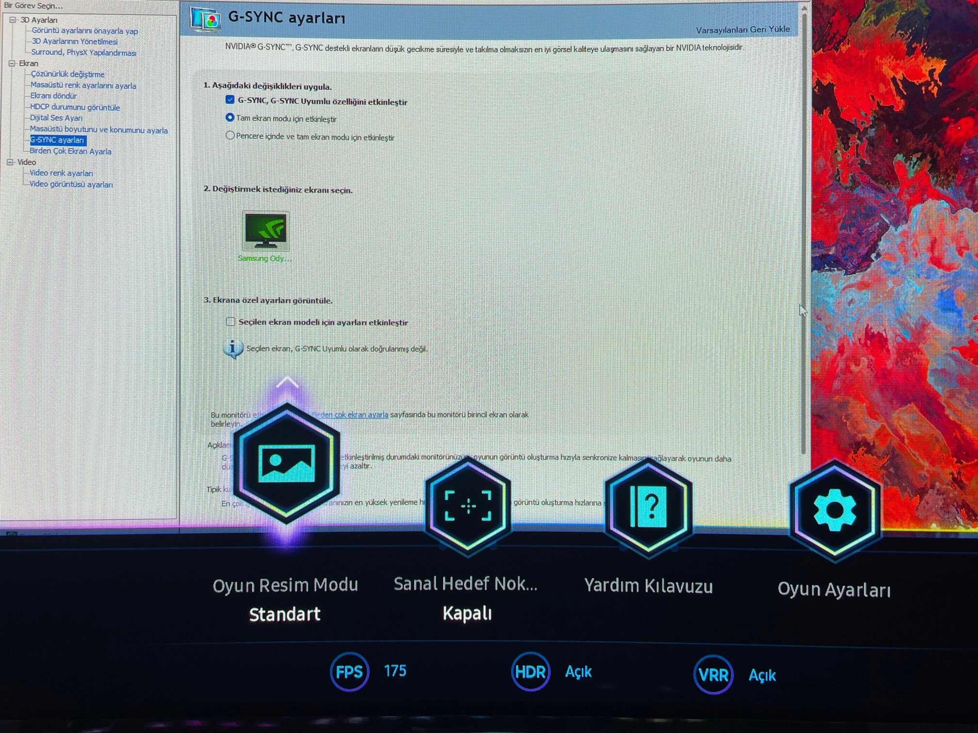

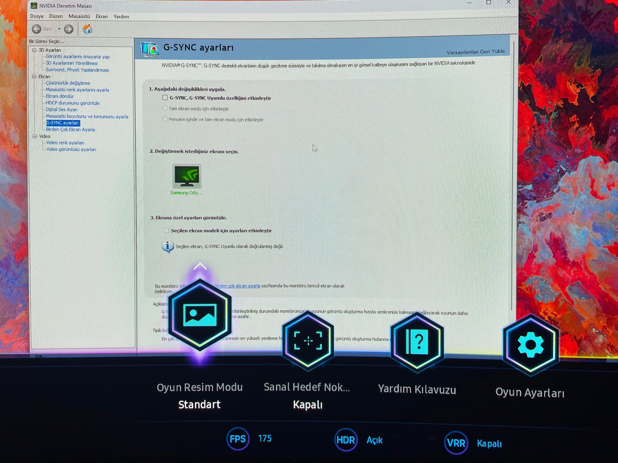

    VRR, G-sync compatible, HDR muhabbetine geliyorum.
    Sizler için de birkaç görüntü aldım.
    HDR zaten her türlü çalışıyor ve destekleyen iyi hdr uygulanmış oyunlarda, eskiden ben ne oynamışım dedirtiyor o derece fark var.

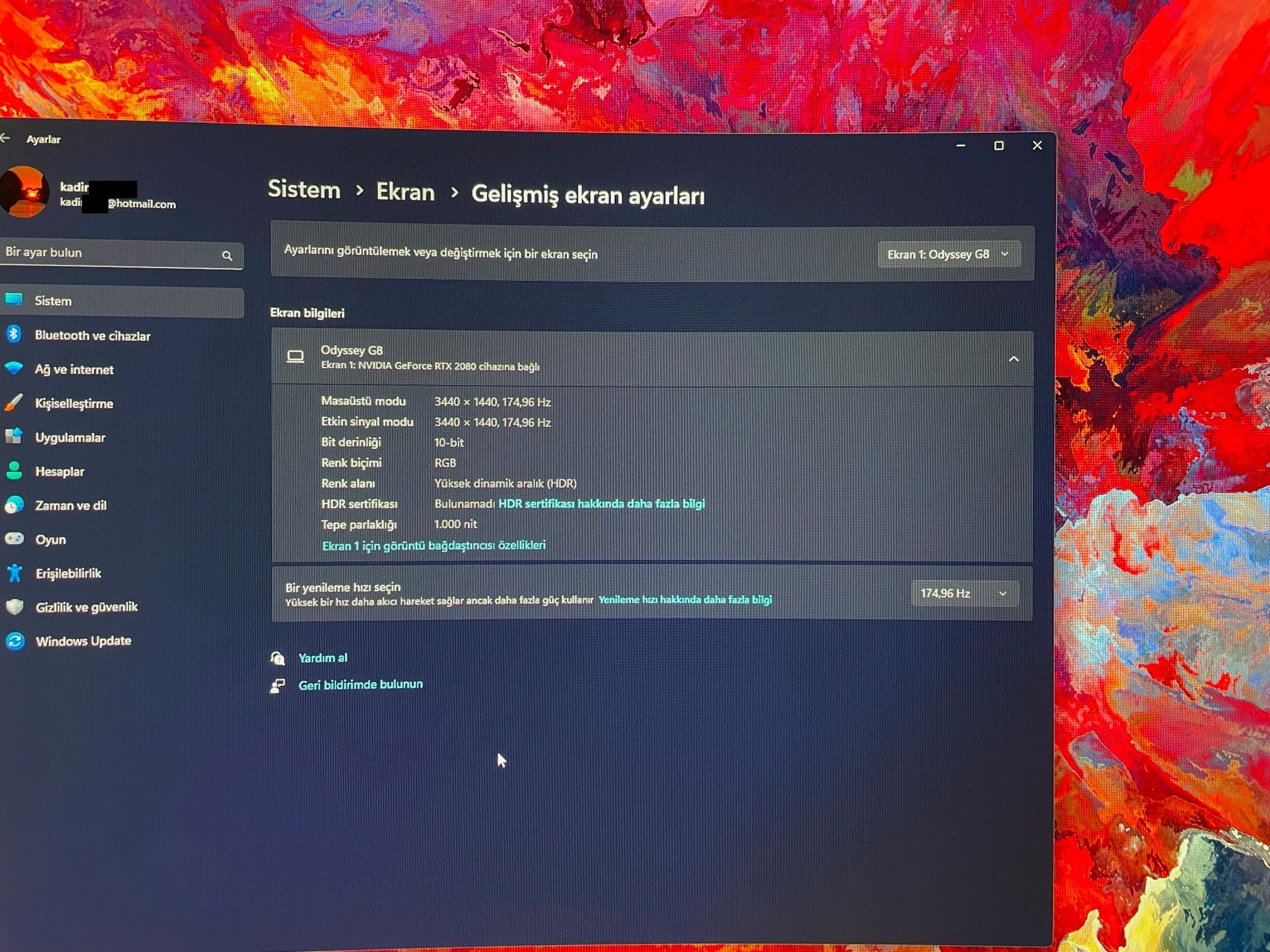

    Dediğim gibi nvidia ekran kartı kullanıyorum ve DP kablosu takılı. Farklı kombinasyonlarda durum farklı olabilir.

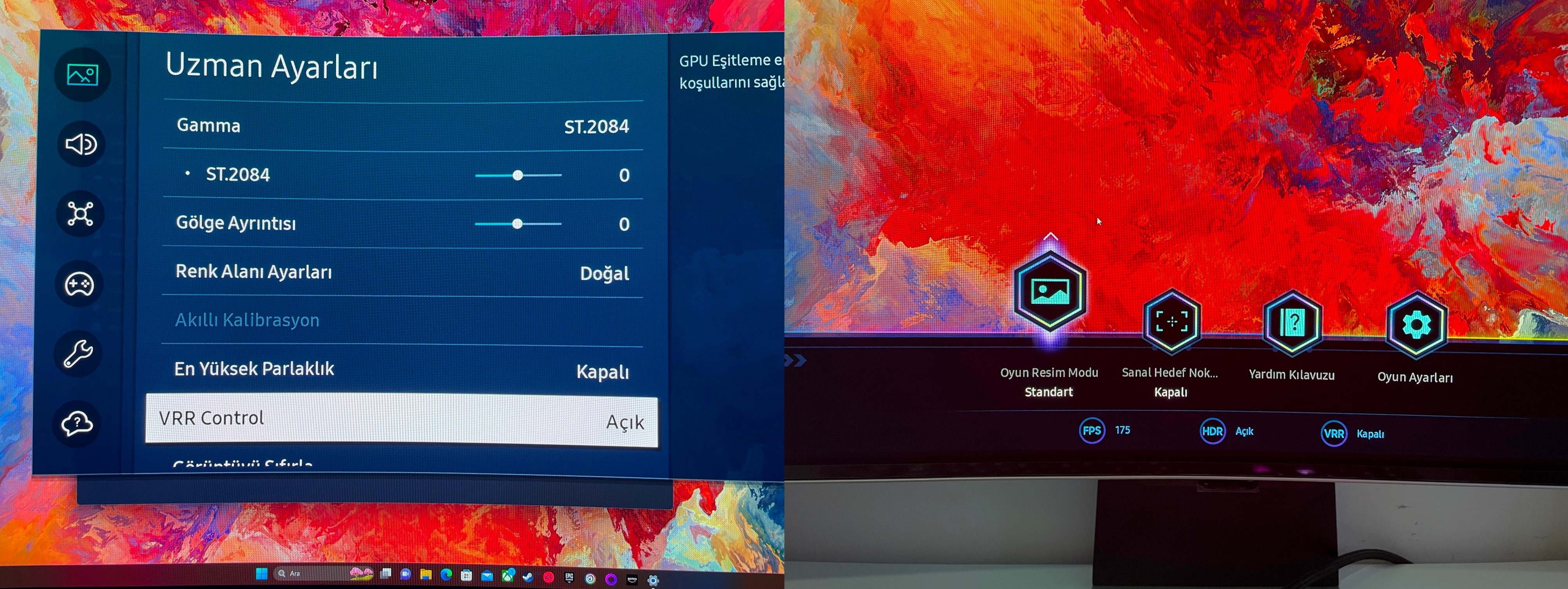

    Dediğim 174.96 hz muhabbeti.
    Bakın solda tizen samsung arayüzünden VRR ı aktif hale getirsem bile sağda aslında VRR ın aktif olmadığını görüyorum ve gerçekten de aktif olmuyor.
    Nvidia denetim masası üzerinden g-sync uyumlu özelliğini açtığımda ise ekranda bir kararma ve kendine gelme oluyor, bir şeylerin değiştiğini anlıyorsunuz, arayüzde de VRR ın açık hale geldiğini görüyoruz.
    Nvidia denetim masasından g-sync özelliğini kapattığınızda yine ekran kararıyor bişiler olduğunu hissediyorsunuz:) OS arayüzünde de VRR kapalı konuma geçiyor. Yani sync kapanmış oluyor.
    Yani sonuç olarak adaptif sync kullanmak istiyorsak, en iyi kullanım senaryosu, Tizen arayüzünden uzman ekran ayarlı kısmındaki VRR kapalı konumda iken nvdia denetim masası üzerinden g-sync compatible modunu açmak, zaten sadece böyle yapınca VRR oyun modu arayüzünde aktif olarak gözüküyor.

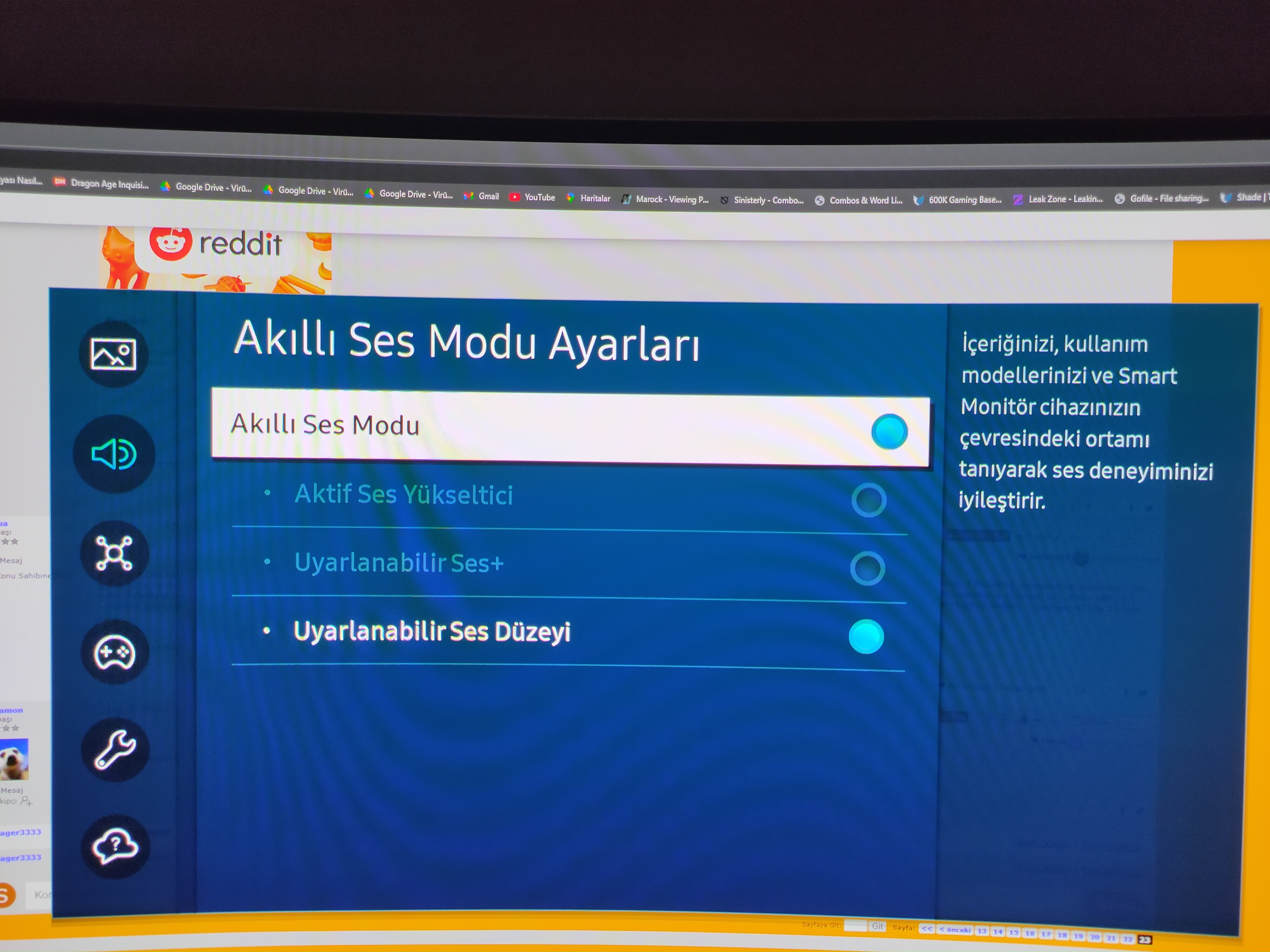

    Ayrıca flickering, titreme vs.. yaşamıyorum. Bir de ses sorunu var yazıları görüyorum. Monitörün akıllı ses sitemi var. Ortam sesine göre artırıp azalıyor örneğin ses 60 ise 59 a düşüyor bazen de 61 e çıkıyor bu günde 1 oluyor bazen hiç olmuyor. Ses sorunu dedikleri de bu olsa gerek rahatsız eden bir şey değil hiç.
