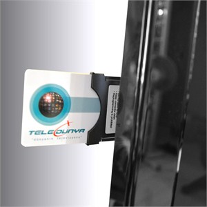

  • modül girişi varsa Teledünya başvurusu yap + conax modül al...http://www.hepsiburada.com/liste/dark-teledunya-uyumlu-smit-conax-ci-hd-modul/productDetails.aspx?productId=evdarkconax&categoryId=155057&SKU=EVDARKCONAX
     Samsung Monitor/TV ile kablo TV görüntü alamama sorunu
    usb portunun üstündeki yere modülü tak kartı tak bitti...
