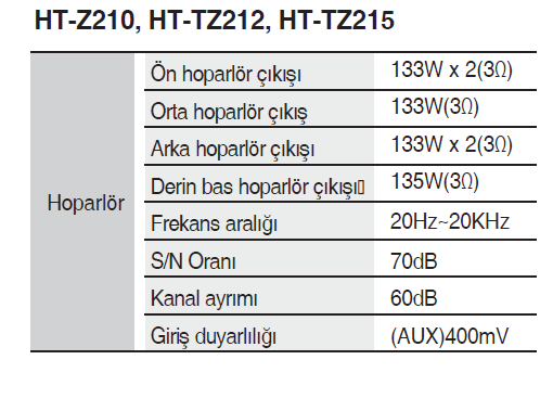

  • S.a. maksadım konuyu hortlatmak, zortlatmak degil.. samsung ht tz215 aldım bir arkadaşlar ikinci el fakat dvd sinde ses kartı yanmış. Şimdi samsung yetkili servisine verdim sanmıyorum bir parça bulup tamir etsinler.. Bu dvd çalışmaz yaptırılamaz ise bunun yerine sıkıntı olmayacak cihaz ne bulabilirim? Hoparlörler vs sağlam. . Kullanılmış yada sıfır bana amfi görevi yapacak donanimda ne uygundur yada sizde varmı önerilerinizi fikirlerinizi paylasirmisiniz?

    Dvd oynatıcının anakartı duruyorsa şaşe kodunu aratıp direk yenisini bulabilirsiniz belki.
    Ama sadece ses çıkışları yandıysa yapılır hocam o cihaz.
    Transistörler veya entegreler değişir, direnç, kondansatör diyot değişir en fazla. Anakart kül olmadıkça amfi katı onarılabilir.
    Diyelim ki yapılamadı;
    Hoparlörlerin uygun omaj ve watt değerlerine göre ses çıkış gücü veren amfilikatörlü bir dvd oynatıcı bakabilirsin. Sahibinden de mevcut.
    Veya onun yerine ikinci el bir avr bakarsın, dts ve dolby digital destekli, bir tane de dvd oynatıcı alırsın ikinci el, optikle bağlar kullanırsın.
    Bütçenize göre.
    Hoparlörleriniz 3 ohm. 4 ohm sürebilen bir amfi ile sürebilirsiniz. Üzerinde yazan değerler bence peak değerleri gibi geldi bana ama.
    Watt değerlerine çok takılmayalım çünkü dvd oynatıcınız şebekeden en fazla 80 watt çekiyor.

    En ucuz bu çözümleri uygulayabilirsiniz.
    Ama hoparlörlerinizin ohm değeri amfinin değerine göre düşük olduğundan hoparlörleriniz daha fazla akım çekerek bu cihazların amfisine yük bindirebilir.
    Ses aşırı yüksek açılmadıkça sorun olmaz herhalde. Bu cihazın daha fazla ısınmasına neden olabilir.
    Neden 3 ohm sürücü kullanmış Samsung aklım almıyor.
