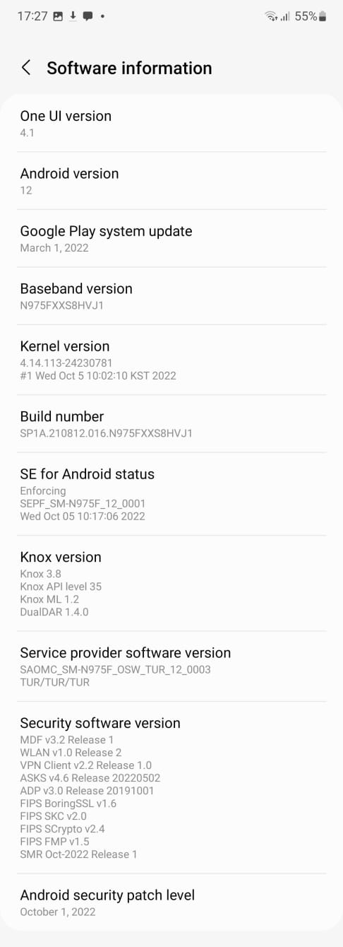

    Demir kafa çıkan ROM'da Telefon hakkında / Yazılım bilgileri kısmının baştan aşağı tam görüntüsünü atar mısınız?
    Örnek normal, default en güncel Türkiye ROM'unda iken yazılım bilgileri:

    Buyrunuz efendim:

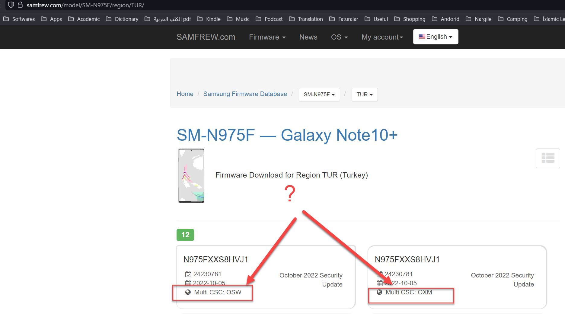

  • firmware indirirken bu ikisi arasınd a fark nedir? Boyut olarak biri diğerinin neredeyse iki katı.
    Samsung Galaxy Note 10 / Note 10+ [ANA KONU]
    Sammobile'den indirdiğim dosya adı CSC_OXM_N975FOXM8HVGA_CL24230781_QB54198710_REV01_user_low_ship.tar.md5 iken samfrew'den indirdiğimin adı CSC_OSW_N975FOSW8HVGA_CL24701913_QB54251087_REV01_user_low_ship.tar.md5
    ilki 700 mb, ikincisi 1.2 gb boyutlarında. Sammobile'den indirip yüklemeyi denediğim bu dosya ile Odin md5 hatası vermişti. Nette baktığımda bu md5 uzantısını silin tar uzantısı kalsın öyle yükleyin denmiş. Ben de öyle yapmıştım ama odin bir türlü işi bitirememişti. Ama ikinci dosya ile yüklerken Odin sorunsuz yükledi. Sanıyorum sebep bu dosya farklılığı.
    Sammobilede paylaşılan firmware toplam boyutu sıkıştırılmış 6.57 gb iken samfrewde 7.56 gb.

    Servis sağlayıcı yazılımı farklı, ondan kaynaklanıyor:
