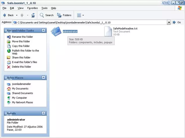

    Öncelikle SafeJoomla1.0.10.zip ‘i bilgisayarımızda herhangi bir yere ayıklayalım(unzip).
     Safe Mode Patch 1.0.10 Resimli Anlatı(JOOMLA) Güvenli Mod Açık hesaplarda yama kullanımı
    Ayıklama işleminden sonra, SafeJoomla1_1_.0.10 dizinini inceleyelim:
    Gördüğünüz üzere, içinde administrator diye bir dizinimiz mevcut. Bizim bütün işimiz bu dizinle olacaktır. Bu dizini olduğu gibi joomlanın administrator dizininin üstüne yazdıracağız.
    Lütfen administrator dizinini FTP kanalıyla daha önceden kurmuş olduğunuz joomlanın olduğu dizine yükleyin. DİKKAT: Sakın eski administrator dizinini silmeyin
    Örnek:

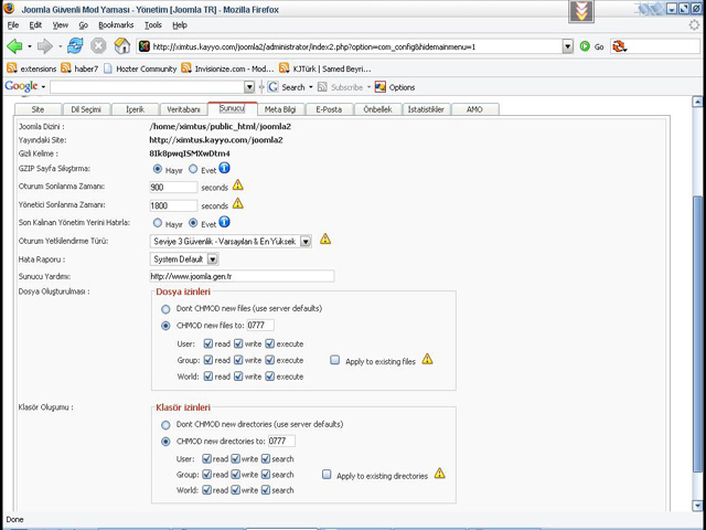

    Kaba ayarlardan sonra şimdi “ince” ayarlar kısmına geçiyoruz:
    Joomlamızın yönetici menüsüne giriyoruz,
    Site -> Genel Ayarlar kısmından, sunucu sekmesini seçiyoruz:
    Dosya izinleri kısmına gelip, CHMOD new files to: seçeneğini seçip, bütün kutucukları seçip 0777 yaptığımızdan emin oluyoruz.
    Aynı işlemi Klasör izinleri içinde uyguluyoruz ve onunda 0777 olduğundan emin oluyoruz.

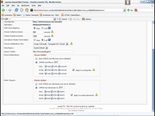

    Daha sonra kaydediyoruz ve aynı pencereye tekrar gelip, yine hepsinin 0777 olduğundan emin olup, yanlarındaki “Apply to existing files” seçeneklerini seçip kaydediyoruz tekrar.
    Bu işlemi hem dosya izinleri, hemde klasör izinleri için uyguladığınızdan emin olmalısınız. Aksi takdirde problem yaşayabilirsiniz.

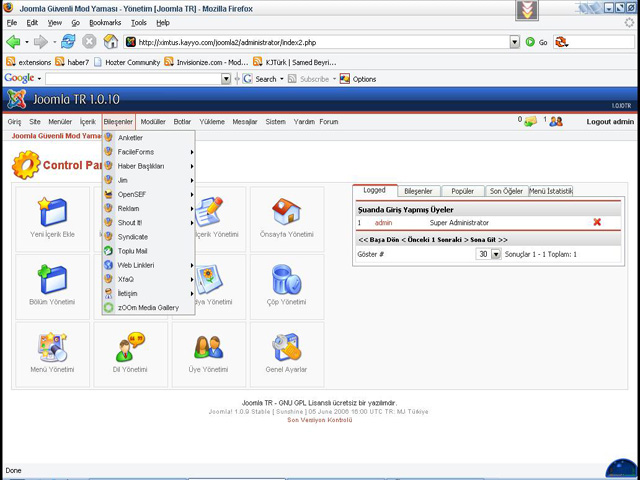

    Böylece kurulumu bitirmiş olduk, FTP Assist yardımıyla artık paketlerinizi(bileşen, modül, mambot ve tema) yükleyebilirsiniz.
    Kendi kurduğum birkaç bileşenden örnek vermek istiyorum:

    Chmod 777 yapmamızın sebebi kayyo.comda bir dosyanın veya dizinin yazılabilir olması için 777 yapılması gerektiği içindir. Eğer hostunuz chmod 755'de bile yazma desteği veriyorsa, Site -> Genel Ayarlar -> Sunucu kısmındaki işlemleri yapmanıza gerek yok. Bu fikire localhostta deneyip onayladığım için vardım.
