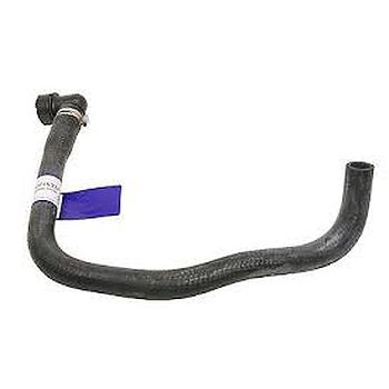

    Hocam alt hortuma ne oldu
    Bir de sis farlarının camları sağlamsa tekrar kullanılabilir. En kötü ihtimalle ayakları kırılmıştır. Bir şey uydurulabilir.
    Orijinalden alıntı: nacker
    Hocam dün bakım yaparken su eksiltiyor dedim, radyatör alt hortumu diye tespit yaptık. Usta da susuz bırakma suyunu takip et gider daha demişti. O yüzden var o.
    Sis farı direk dağılmıştı hocam camı, içi, ampulü. Bir tek soketi kaldı. Sağdaki sağlam gibi duruyor ama bilmiyorum sökmedim. Araba şu anda sanayide zaten.
  • goodorevil kullanıcısına yanıt
    Anladım, ben de dünkü olayda zarar gördü sanmıştım. Öyle olsaydı benim araçtan çıkan eski alt hortum duruyor hala, onu vereyim bir süre idare eder diyecektim ama o da hava alma vidasından su kaçırıyor işinize yaramaz
    Hocam asıl alttan yağ akmadığı iyi oldu. Yepis yeni yağ koymuştum dün daha. Bir kaç saatlik yağı yola boşaltmak hiç hoş olmazdı.
    Orijinal hortuma 800 papel dediler, herhangi bir hortum bir kaç sene olsun iş görmez mi ki? ZNT'de falan 250 liraya satılan?
    800 mü
    Şimdi baktım ben tam bir sene önce bugün znt'den 282 liraya almışım, orijinal volvo.
    Hatta fiyatı bile hala aynı duruyor:
    www.zntyedekparca.com
    S40/V40 RADYATÖR ALT HORTUMU
    http://www.zntyedekparca.com/s40-v40-radyator-alt-hortumu-pmu2963
    Ben arabaya uzun süre bineceğim ileride sıkıntı yaşamayayım diye bütün hortumları orijinal almıştım. ZNT'deki bir kaç sene kesin götürür ama uzun vadede nasıl dayanıklılık gösterir hiç tecrübem yok.
    Bu arada kelepçesi falan gevşemiş olmasın? Ben sıfır orijinal hortumda bile taktıktan sonraki bir kaç ay kelepçenin (kelepçeyi de değiştirmiştim) oradan akmaya devam etmişti. Sonra tekrar söküp radyatörün ağzını biraz zımparalayıp, orijinal AWAB kelepçesini de güzelce temizleyip geri takmıştım ve ondan sonra tamamen kesildi damlatması.

    hocam aslında orjinale 800 papel vermek yerine şundan almak lazım, hem motor içi afili durur
    benim hortumlar şimdilik sağlam ama vakti gelince düşüneceğim.
    www.partsforvolvosonline.com
    Volvo S40/V40 2.0T/T4 Coolant hose Kit
    https://www.partsforvolvosonline.com/product_info.php?cPath=608_791_1180&products_id=8152
    800 mü
    Eğer bu orijinalse alayım. Gülhan usta 800 demişti dedim kalsın şimdilik.
    Ben ondan sipariş vermiştim ve orijinal volvo geldi. Ama bu dövize rağmen fiyatın hala sabit kalması acaba dedirtiyor. Stoklarımızda kalmamış deyip ardından fiyat yükseltebilirler.
    Ama gerçekten öyle olsaydı bir senedir çoktan değişirdi?
