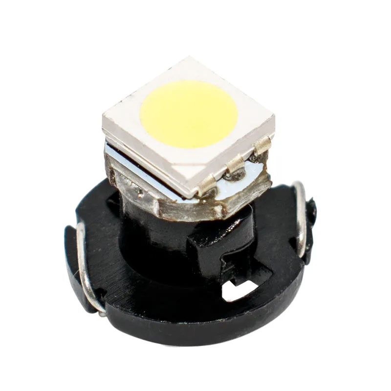

    Benim aracın klima kontrol düğmelerinin ortadakinin ışığı yanmıyor. Gece giderken sinir oluyorum havayı alta mı vericem üste mi belli değil. Tavan ışığını yakıp bakıyorum sürekli.
    ampül en son 50 liraydı bakmaya çekiniyorum şu an 60 olmuştur. Moralim bozulmasın bit kadar ampül e 60 lira vermeye diye. Çözüm yolu var mı bu işin acaba...
  • İcindeki duylu ampulu cikarin duy ile ampulu ayirip yeni dipsiz ampul alin ( 0.25 kurus ) uzerine takin 60 lira vermeyin bostan yere

  • Benim 3 ışık da yanarken birden hepsi söndü. 60x3 180 lira yapıyor.
    Ben far anahtarının ampüllerini M_aTRa_X'ın dediği gibi yaptım. Duyu delip eski ampülü çıkartıp teyp ampülü denen ufak ampüllerden takmıştım. Klimaya da bu şekilde yapmak lazım. Bir ara bakayım ampüller ne boyutta.
    Ama far ampülleri 1 sene anca dayandı onu da hesaba katmak lazım. Zaten eritildiği için duy bayağı acayip bir şekle giriyor. İkinci kez eritince bir daha kullanılamaz herhalde.
    Eninde sonunda orijinal ampüle muhtacız.

    Şimdi yabancı forumlara baktım alternatif çözümler için. Gördüğüm kadarıyla T4 ve T4.2 boyutundaki LED ampüller sıkıntısız oluyor. Gösterge paneli için de T5 kullanmış birisi.
    Ama parlaklığının kısılabilir olması için SMD olması gerekli.
    I used T4.2 for both the headlight switch and heater panel bulbs and they work fine
    Volvoforums'da bayağı kişi LED'e geçiş yapmış. Fotoğraflarla renklendirmişler:
    www.volvoforums.org.uk
    Dash Bulb Replacement 01-04 S40/V40 - Page 14 - Volvo Owners Club Forum
    https://www.volvoforums.org.uk/showthread.php?t=85607&page=14
    LED'lere bir örnek:
    aliexpress.com
    US $1.75 20% OFF|Otomobiller ve Motosikletler'ten Sinyal Lambası'de 10 adet T4.2 T4 5050 SMD LED Neo Wedge pano gösterge paneli ışık araba paneli ölçer Speedo Dash ampul mavi kırmızı yeşil sarı AliExpress'da
    https://tr.aliexpress.com/item/T4-2-T4-Led-Neo-Wedge-SMD-Dashboard-Instrument-Cluster-Light-Car-Panel-Gauge-Speedo-Dash/32437100258.html
    Ayrıca birisi de eski tip ampül tercih edenler için ölçüleri vermiş:
    Incandescent Dash Bulbs - Volvo Owners Club Forum
    https://www.volvoforums.org.uk/showthread.php?t=216733
    Söylediğine göre klima paneli için delmeye, eritmeye falan gerek yok. Ampüller geçmeli.
    Ben büyük ihtimalle eski tip ampüllerle devam ederim. LED'ler biraz fazla parlak kaçıyor ve her tarafa eşit ışık vermiyor. Ama fiyat mükemmel. 10 tanesi 1.75 dolar.

    Orijinalden alıntı: nacker
    direkt led lehim yapın duysuz hiç uğraşmayın 60 lira 1 ampul için çok para :)
    ben bundan alıp lehimledim klima ve far bölümünü.
    Klima için t5 bir tık büyük geliyor 4.5 almak daha mantıklı.

  • Ben mavi ve sarıdan alıp deniyeceğim. Baya bir ucuz geldi gözüme. Far açma kapama çocuk kilidi felan da yanmıyor. Onlara da lazım. Neresi yanmıyorsa oraya takarım (:
    Lehim olaylarında kartı mahvederim ben ondan sonra sıkıntı yaratır. Bir de kartla uğraşmayım :)

    Bu arada t4 lambaları aldım 10 sarı 10 mavi. Mavinin 5 ini beyaz yollar mısınız diye yazdım ama bakalım ne gelecek ;) 737368 gün sonra gelir ücretsiz kargo toplam 19 lira 20 ampül. Takınca nasıl durduğunun fotosunu paylaşırım.
