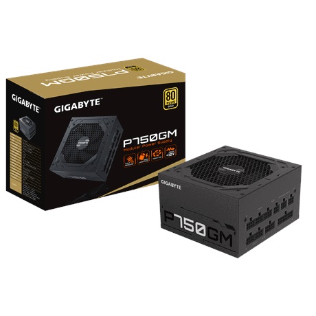

    Öylesine bir bakındım. "Gigabyte 750W P750GM 80+ Gold Tam Modüler Güç Kaynağı" buldum.
    gigabyte
    P750GM Key Features | Power Supply - GIGABYTE Global
    https://www.gigabyte.com/Power-Supply/GP-P750GM#kf

    Güzel yakalamissin hocamRyzen 5 5600X & RX 6800 XT
    amazonda 7.ayin 23ü, lokal tedarikcilerde 9.ayin 15i listelenmis bu ürün avrupada cok yeni bir ürün g750h modelini biliyorduk zatende.. bu yeni modeli galiba. 27.10 da cybernetics den sertifika almislar bu ürün icin. ama brosürü indiremiyorum degerlere bakayim dedim ama olmadi. Fan stop koymuslar, sicakliga degil yüke göre aktif hale geciyor, hydrolic bearing fan var, ana kapasitör japon, full japon ibarsi yok, main cap diye vurgulamislar. cpu eps 2x 8pin olmasi güzel lakin 60cm diyor...kablolar bir 5cm daha uzun olabilirmis. full moduler olmasi iyi, cpu/pcie seklinde 5 adet soket var, istedigine tak mantigi gecerli. Full koruma devreleri var, 5 yil garanti verilmis. 10 yil neden degil acaba Ryzen 5 5600X & RX 6800 XT
    üreticiyi bulmak lazim, üniteyi göreydik iyidi lakin kötü olmadigina dair icimde bir his var. Yeter mi yetmez arastirma listesine yazdim, tesekkürler.

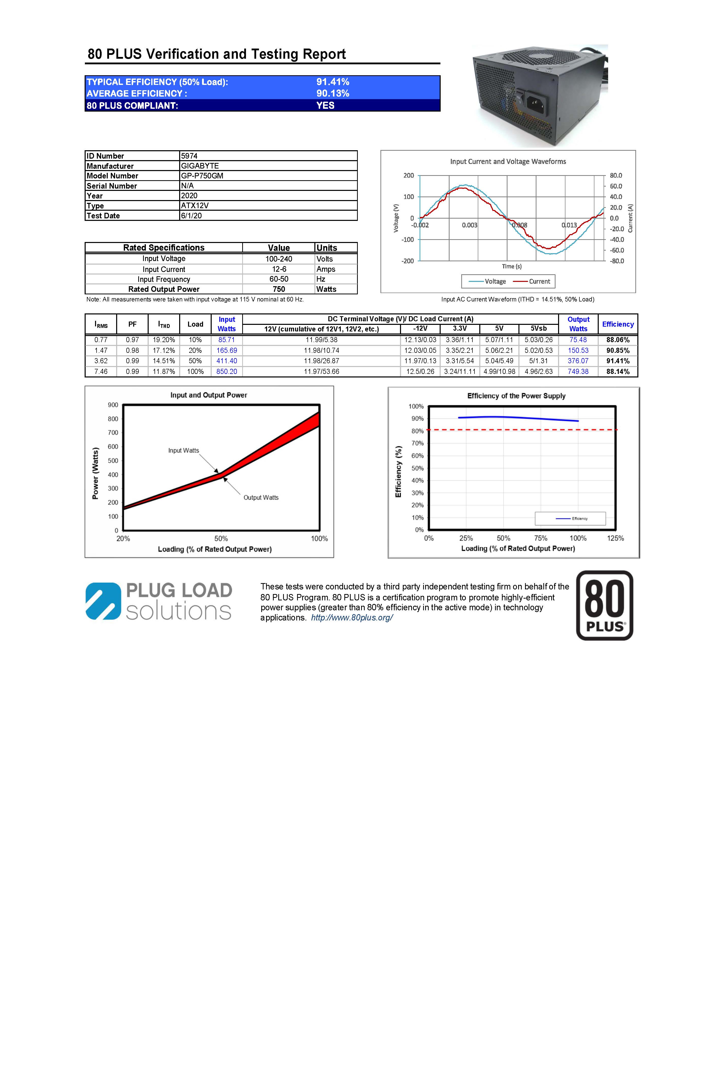

    hizli edit:
    ithd degeri hosuma gitmedi 14,51% pek hos degil. Neden acaba... 12V kanali yapilan ölcüme göre gayet siki duruyor.

    bir tane review var: https://www.funkykit.com/reviews/power-supplies/gigabyte-p750gm-power-supply-review// hiyar agasi icinin resmini bile koymamis garantisi gider diye korkmus heralde..
    bu review yardimci olur:
    Patlayci tavri olan bir güc kaynagi diyor, adamin ki patlamis Ryzen 5 5600X & RX 6800 XT
    ithd degeri benimde hosuma gitmemisti, bu modelde bir sorun var sanirim...
    900-950 lira buna verilmez, Performance gd varken...
    linustippste ki listede "tier b" de tavsiye ediliyor ama iste bizim linustan farkimiz var Ryzen 5 5600X & RX 6800 XT
    < Bu mesaj bu kişi tarafından değiştirildi kunGFu -- 1 Aralık 2020; 20:19:34 >
  • kunGFu kullanıcısına yanıt
    Hızlı ve detaylı değerlendirme için teşekkürler.
    Kaderi, kimin incelediğine göre değişen bir PSU.
    İlk defa bir PSU video incelemesi izledim. Vatandaş, adına yakışır derecede P750GM'yi avlamış.
    Korumaları tam, garantisi sadece 5 yıl ve fanı 4+ yıl dayanıklı diye Orta-Üst demiştim. Tabi ki asıl belirleyici olan detaylar, testler.

    https://www.techpowerup.com/review/gigabyte-gp-p750gm-750-w/
    P750GM'yi TPU da incelemiş ve bazı testleri tamamlayamamışlar.
    Çünkü: Boommm!
  • Epirus kullanıcısına yanıt
    Modelde sorun oldugu kesinlesti yani... ama cok yavaslar Ryzen 5 5600X & RX 6800 XT  biz üc gün önce anlamistik. Biri sevabina linustipps te de paylassin, tier b ye yazmislardi bu modeli.. Yazik günah biri oraya bakip almasin. Bilgilendirme icin tesekkürler Ryzen 5 5600X & RX 6800 XT
