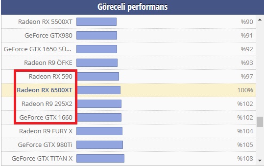

  • Kartı 3.0 ile kullanan varsa ondan da bilgi almak gerekir keza 4.0 da 8x hızında çalışan kart, 3.0 da 16x te çalışabilir belki ancak aksi durumda da şahsen kaydadeğer bir kayıp yaşatacağını sanmam, çünkü çok güçlü bir kart olsa zaten GDDR6 olmasına karşın yine de 64 bit olrk sınırlandırılmazdı.
    Performans olrk rx590 ile düz 1660 ın arasında gösterilmiş.

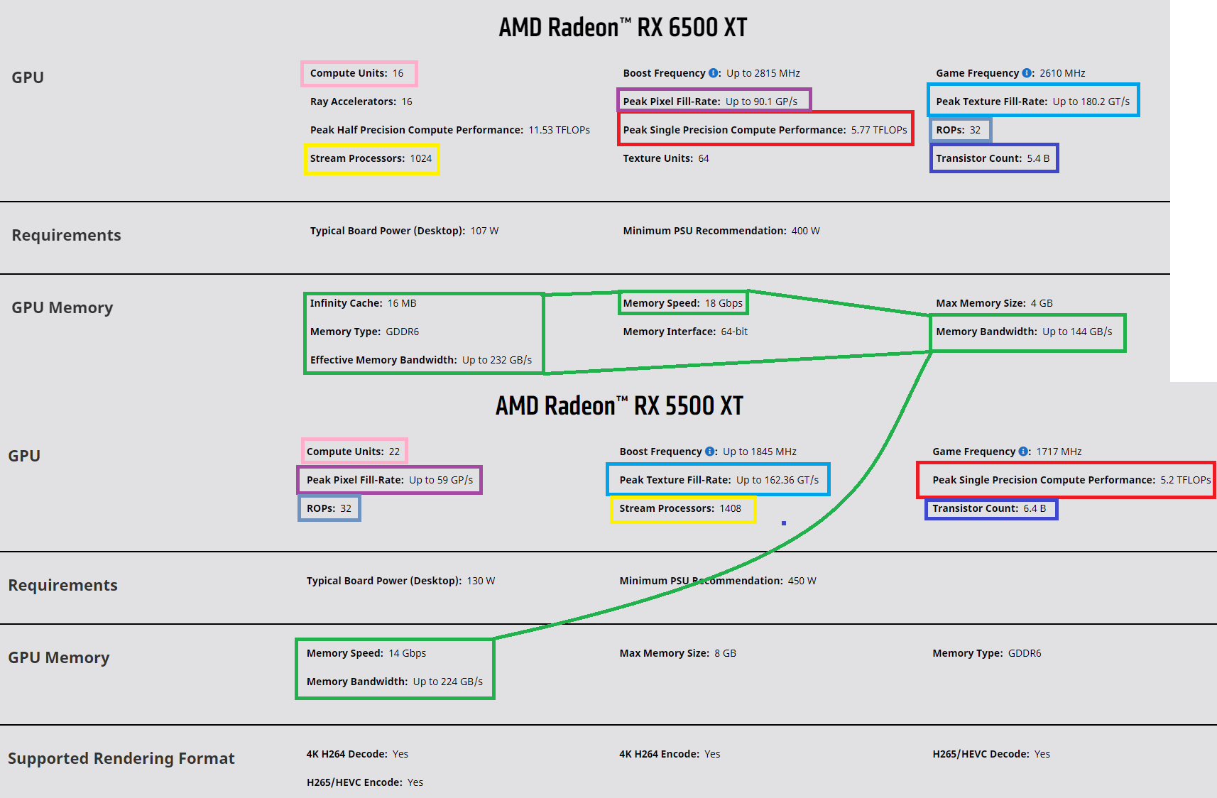

  • Kartta ciddi bir problem var. Mühendislik dandikası resmen.
  • 64bit üzerinden band genişliği normalde 144gb/s ama infinity cache ile 232gb/s demiş, fakat infinity cache yukarıdaki test verilerine göre bu kartı pek kurtaramamış gibi görünüyor.
