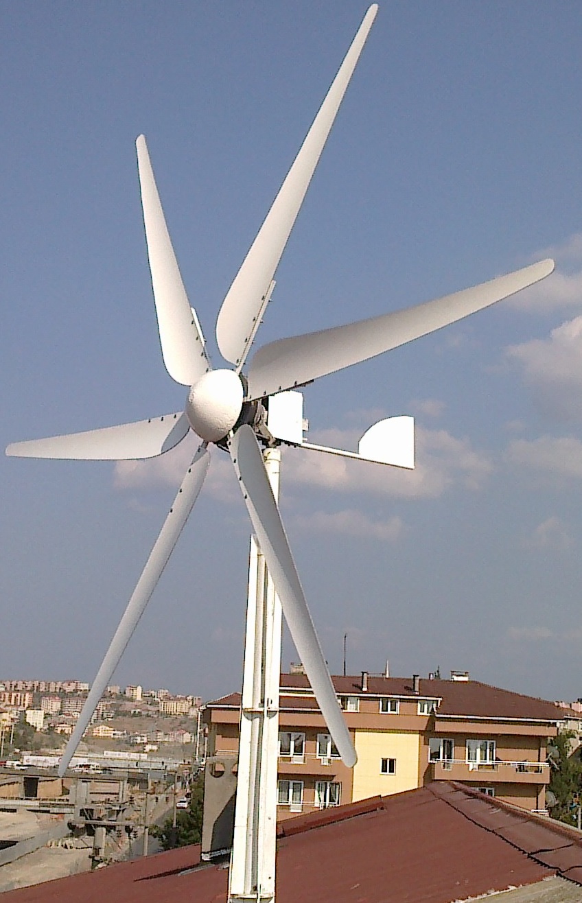

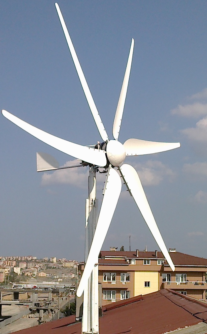

  • Bunlar türbinden resimler. 12V luk kuru aküm var deneme amaçlı onu şarj etmeye çalışıyorum. Yalnız biraz rüzgar artınca "dıng dıng" diye bir ses geliyor nereden geldiğini tam anlayamadım. Videoda duyabilirsiniz o sesi.
    24v akü grubu kullanınca biraz daha rahatlayacakmı kasıyor gibi sanki.

  • konuyu açan kardeşimiz en son 7 yıl önce girmiş bilse bu kadar rağbet göreceğini
    Orijinalden alıntı: ŞEF34
    Videolar aşağıda linkte.
    http://www.youtube.com/watch?v=yZA6JgyqVMU
    http://www.youtube.com/watch?v=fGVrpd9Qyzk
    http://www.youtube.com/watch?v=2fctowrC-Ms
    http://www.youtube.com/watch?v=IP_s-C5lvTU
    Web sitem yok. Yukardaki videoları izlerseniz fikir sahibi olabilirsiniz.
    Elimde hazır sistem yok. İstenilen volt ve güçte özel yapıyorum.

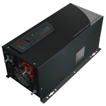

    merak ettiklerimden biri inverter.
    diyelim 2000w sürekli 6000w demeraj gücü olan bir inverter var.
    Bulaşık mak.: Sürekli 1000w
    Çamaşır mak.: Sürekli 700w
    Buzdolabı: Sürekli 50w
    TV: Sürekli 50w
    Aydınlatma: Sürekli 100w
    Bilgisayar: Sürekli 100w
    Toplam 2000w etti.
    Aynı anda örneğin 200w çeken başka cihaz bağladığımızda bu inverter kaldırmayacak değilmi? kullanımı bu şekilde
    Üzerinden aynı anda çekeceğimiz toplam watt 2000 i geçmemeli.
    Bir ev için de ideal kullanılabilecek inverter sanırım 3000w gücünde olmalı? Sistemime daha sonradan güneş panelide ekleyeceğim çünkü.
    Hayır bu yanlıştır inverter 1500w bile rahat yeterli okadar parayı bağlamayın tarzında önerileri olan varsa paylaşsın lütfen :) teşekkürler

    Şu modeli araştırdım iyi gözüküyor. Kullanan veya hakkında bilgisi olan varmı.
    Fiyatı 1000 TL
     Rüzgar türbünü yapıyorum
    MUST POWER 3000--9000 WATT TAM SİNÜS İNVERTÖR
    BU İNVERTÖRÜN ÇIKIŞTAN 3000 WATT DEVAMLI 24 SAAT BOYUNCA HİÇ DURMADAN AKIM ÇEKEBİLİRSİNİZ
    BEYİNLİDİR
    İNVERTÖR KENDİ ISISINI KENDİ ÖLÇER EĞER ISINMA VARSA SOGUTMA DEVRELERİNİ AKTİF HALE GETİRİR KENDİNİ SOĞUTUR
    İNVERTÖR ÜZERİNDE LCD EKRAN VARDIR BU EKRAN SAYESİNDE GİRİŞ VOLTAJINI AKÜ VOLTAJINI AKÜNÜN DOLULUK ORANINI % LİK İFADE EDER AKÜDE BULUNAN AMPER DEĞERİ SÖYLER
    İNVERTÖR SICAKLIĞINI ÇIKIŞ VOLTAJI ÇIKIŞ AMPERİNİ ÜZERİNDEBULUNANLCD EKRAN SAYESİNDE GÖREBİLİRSİNİZ
    BU İNVERTÖR GÜÇ KAYNAĞI OLARAK KULLANILIR
    YANİ ŞEBEKEYE BAĞLI BİR ŞEKİLDE KULLANABİLİRSİNİZ
    ELEKTRİK VARKEN AKÜLERİ
    SAATTE 45 AMPER AKIM İLE DOLDURUR
    ELEKTRİK KESİLDİĞİNDE OTOMATİK DEVREDEN ELEKTRİK KESİLDİĞİNİ FARKEDER
    DEVREYİ BESLER
    ELEKTRİK KESİLDİĞİ SİZE FARKETDİRMEZ
    ŞEBEKEDEN AKÜLERİ SARJ YAPABİLİRSİNİZ
    ÜRÜNÜN TEKNİK ÖZELLİKLERİ:
    GİRİŞ VOLTAJI:24 VOLT DC
    ÇIKIŞ VOLTAJI:230 VOLT AC
    ÇIKIŞTAN ALACAĞINIZ AMPER:15 AMPER
    GÜÇÜ:3000 WATT (devamlı vereceği güç)
    9000 watt(demeraj güçü)
    FREKANS:50--60 HZ
    VERİMLİLİĞİ:%95
    AKÜ SARJ AKIMI:45 Ah
    KISA DEVRE KORUMALI
    AŞIRI YÜKTE KENDİNİ KAPATMA ÖZELLİĞİ
    UYKU MODU
    (OTOMATİK GİRME -------OTOMATİK ÇIKMA)
    AĞIRLIĞI:30 KG
    BOYUTU:58*31*30

    Burada yakın özellikte var diğer ilandaki satılmış galiba.
    12 ayda taksitli veriyorlar.
    İnverter
