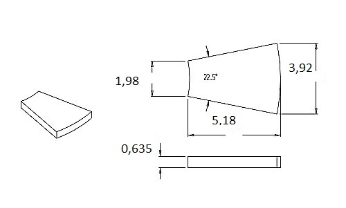

  • arkadaşlar mrb. yapmakta olduğum türbin için sekildeki ölçülerde neodmiyum mıknatısa ihtiyacım var. temin edebileceğim bir yer varmı acaba

  • http://www.aliexpress.com/store/101262/50119519-326726212/16pcs-Strong-Wind-Generator-NdFeB-Magnet.html
