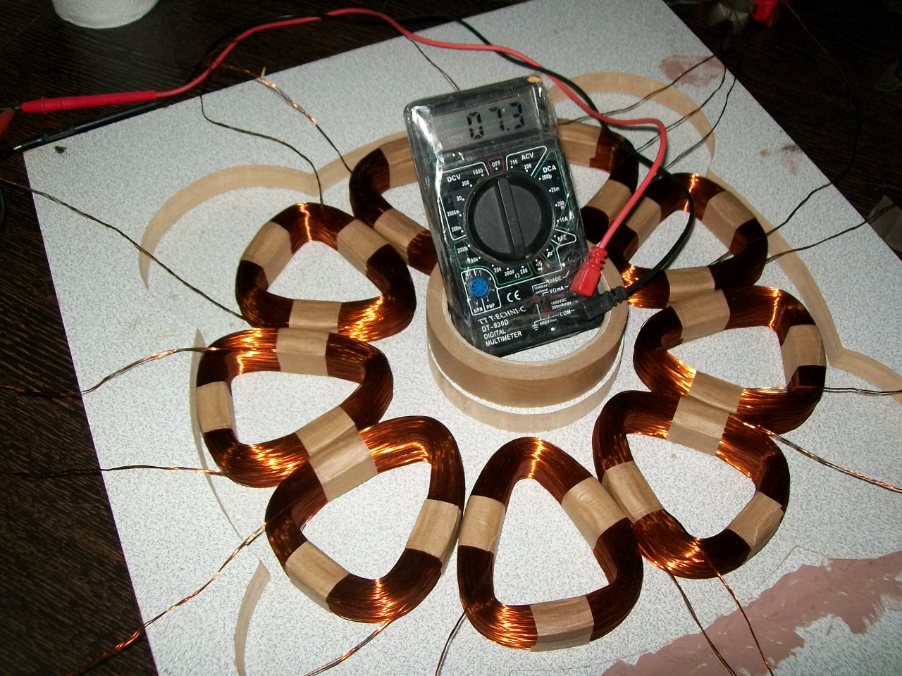

  • musa ay kareşim ilgin için teşekürler tamamen kedi ugraşım çok ugraşarak ürettim malesef fotograf fontlarım büyük oldugun resimlerin birçügunu gönderemiyorum ancak birertane kabul ediyor birdahakinde küçük fonlar halinde çekip gönderecegim birtanedaha fonubüyük gelmezse bir fotograf daha göndermeye çalışacagım

    sayın kesiktaş bobinler gerçekten güzel görünüyor kaçlık telden kaç spir sardın bayağı kalın görünüyor flanşı bitirince bizimle paylaşırsın inşallah

  • sayın kesiktaş;
    güzel bir işcilik yapmışsınız ellerinize sağlık.
    flanş tipi alternatörlerdesonucu etkileyen ana faktör iki mınatıs arasındaki mesafe yani
    bobinlerin kalınlığı mümkün olduğunca yayvan sarmak gerekiyor ben im sardığımda
    1.05mm telden 70 sipir polyesterini döktükten sonra kalınlık 8mm idi sonuç yinede
    memnun eder boyutta olmamıştı. bu 8mm mesafeyi montajda iki mıknatıs arasını
    12mm aşağıya düşüremiyorsun sizinki resimden anlaşıldığı kadarıyla 18 mm görünüyor.
    kolay gelsin.

    yıldız5 ilgin ve begendigin için teşekürler dedigin gibi bobin kalınlıkları 18mm mıknatısların birbirine yakın olması gerkiyor ayrıca pşyasadaki bazı bobinlerşn kalştesi çok düşük busefer kalınlık incelik pek farketmşyor buna dikkat etmekgerekir
