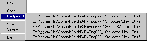

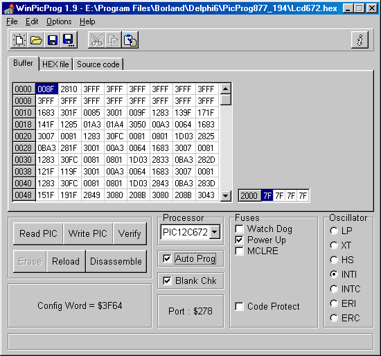

    pıc enteğreye prğ yükleme talimatı
    pıc Download
    pıc Download Driver
    pıc enteğreye yüklenecek dosya

    WinPicProg 1.91
    pıc yazma silme okuma
  • DEVREYİ YAPACAK ARKADAŞLAR BİR TŞK YETER
