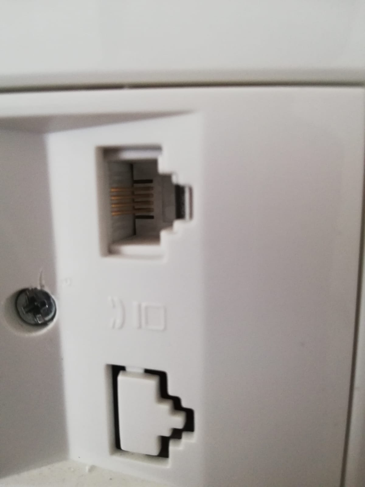

    hocam tüm bağlantıları açtım ve tekrardan temiz bir şekilde bağladım. dediğiniz gibi bağlantı sağlandı. Lan ışığı yanmaya başladı. Bağlantı işi tamamdır. ama şuan şöyle bir sorun var , ip alamıyorum.
    hocam aşağıda bağlantıların fotoları var. neden ip atamıyor acaba?
    ( benim eve gelen interneti kendi evimde bir modemden lan portuna takarak acces point gibi kullanarak hem port çoğalttım hem wifi özelliğini kullanıyorum bilginiz olsun hocam) Lan 3 bağlantısı ışığı

  • Devlabs D kullanıcısına yanıt
    Hocam prize kablo çakılan kısım yanlış olmuş bu kablonun soyulmaması gerekiyor geçende kuzenimin internetini bağladık dsl ışığı sürekli gidip geliyordu Internet bağlantısı kurulamıyordu sağlam olsun diye ankastreden yak atmıştım.
    Prizi bi açtık sözde daha iyi olsun diye kabloyu soyup çakmışlardı ama soyuk kablo oksitlendiği için bağlantı kalitesi düşüyor kabloları biraz kesip güzelce tekrardan yerine çakar mısınız bununda etkisi olabilir.

    Hocam rj45 ucunda 8 kablo gözüküyor ama kablonun diğer ucundaki rj11 ucunda 4 kablosu kullanıldı, diğer 4 kablo boşta.
    rj45 ucunda 1 2 3 6 da ki kabloları kullandım diğer ucunda. yani şöyle söyliyim rj45 ucundaki 1 2 3 6 pinlerinde turuncu beyaz, turuncu, yeşil beyaz, yeşil kabloları çakıldı, diğer rj11 uçta da 1 den 4 e doğru turuncu beyaz, turuncu, yeşil beyaz, yeşil renkleri çakıldı.
    telefon prizlerinde de kablo renkleri aynı yerlere takıldı ve birleştiği havalandırmada 2 odanın kablolarını buldum ve sadece ikisini fotoğraftaki gibi birleştirdim.
    Benim sıkıntı çektiğim nokta Access Point'e gelen ethernet kablosuyla başka bir portta taktığım kablodan internette gezebiliyorum. Ama bu yaptığım düzenekte kabloyu taktığımda LAN ışığı yanıyor ama TV'ye ip adres ataması, ağ geçidi vesayire atamıyor. 169.254.x.x ip atıyor. Bu da modem ile bağlantı kuramadığını anladım ben.
    2.yaptığım şey ise elimde 5 portlu bir switch vardı. O switchin bir portuna sadece yukardaki düzeneği taktığımda ışık devamlı yanıyor. Ama eve gelen ethernet kablosunu AP'Ye takmadan direk switche bağladığımda diğer porttaki kablonun ışığı sönüyor.4 5 saniye aralıklarla yanıp sönüyor.
    Umarım bir çözüm bulursunuz, teşekkür ederim şimdiden..
