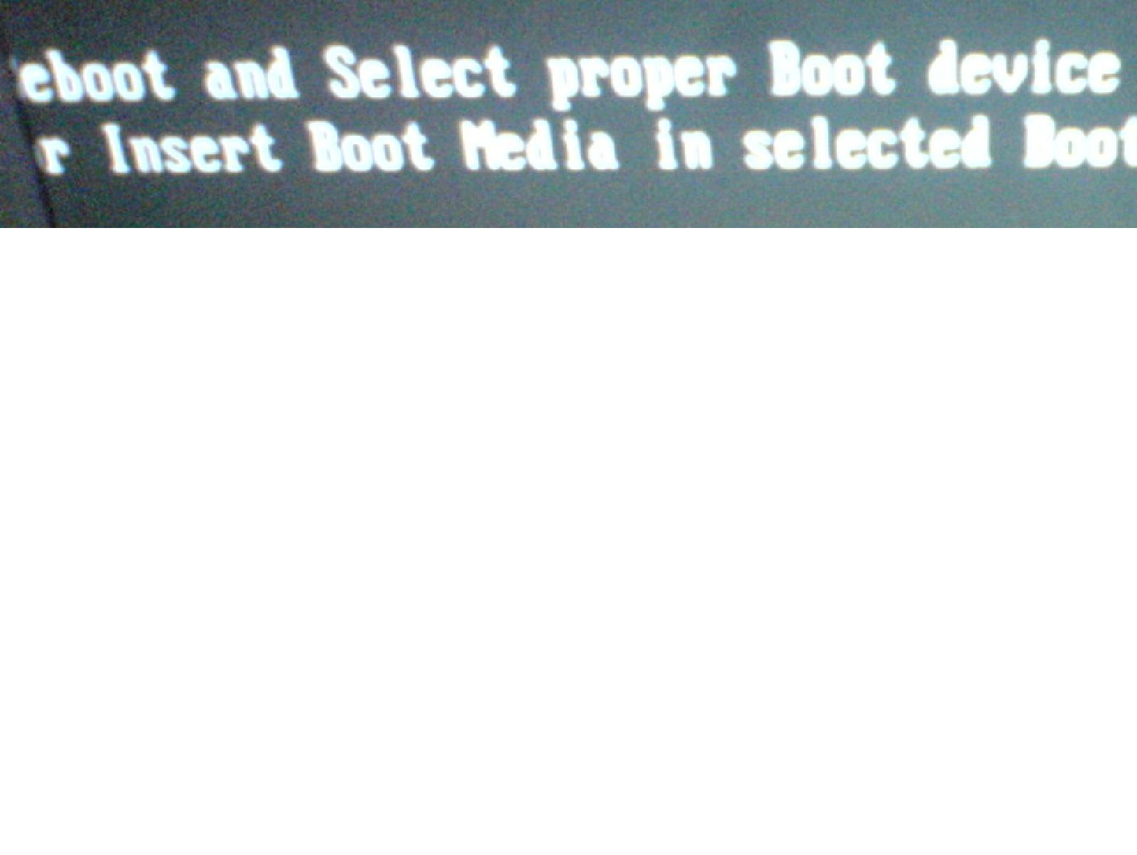

  • hdd yi görmüyor samsung sata 2 7200 rpm anakart ise p5kse
     Resimli Yardım
  • buda
     Resimli Yardım
  • ve bu
     Resimli Yardım
  • güç kablosumu takılı degil benmi yanlış görüyorum
  • takıncada olmuyor takmayıcada bi fark yok burda takılı değilken cekmisim ama takılıykende bi fark yok o kadar cok cesit denedimki
  • Evet takılı değil sanırım...Resimden gözükende bu zaten

    Orjinalden alıntı: xturkx
    YARDIM
    5 yıl önce açıldı
  • takılıykenki hali
     Resimli Yardım
  • sata kablosunu başka yere tak ayrıca satanın üstünde yani bu güç kablosunun yanında pinler vardır 8 tane onların üstünde siyah plastik bir parça varsa çıkart, birde elle tuttugunda titreşim oluyormu yani güç geliyormu kontrol et
  • parca yoktu sata güc kablosunu ve diger sata 1/2/3/4 yerlerinin hepsini denedim ama nafile olmuyor olmuyorrrrrr istediğiniz resmi yollarım yardımı olacaksa
  • sata kabosunu degiştirdinmi birde bu hdd şuan yazdıgın pc hangisi ise onda deneme şanşın varmı yani resimde hiç hdd görnmedigi için senın yazdıgın pc başka galiba, birde bu sistem kurulu bir hdd mi yani daha önce çalışıyordu şimdimi çalışmıyor nedir
  • su an laptoptan yazıyorum deneme sansım yok sanırım daha önce calısıyordu bi aksam oyunumu oynayıp kapadım bikac gün sonra acamadım bi türlü pover supply gitmis yenisini aldım taktım ve sorun bu acamıyorum bi türlü sata kablosunun yerlerini değistirdim ama nafile
  • dedigim gibi hdd yi ilk açılışda elinle kontrol et ses ve titreşim veriyormu vermiyorsa power ki yeni degiştirmissin o zaman tek yol power yandıgında hdd ne de zarar vermiş başka bir pc de denemek zorundasın
  • hdd titremiyor sanırım simdi komple söküp bi bakıcam yazarım buraya
  • sanıyorum haklısın hdd de tık yok peki icindeki bilgilerim ne olacak eğer arızalı ise ? birde durup dururken poverin bozulması olurmu ki
  • başka bir pc de denemelisin en kesin sonuç o zaman çıkar eger yine açılmazsa çok zor sanmıyorum bilgilerine ulaşamazsın, yinede hdd ile ugraşan bazı yerler var ama onlar hakkında hiçbir fikrim yok .. inşallah kablo vs.. sorunu çıkar
  • insallah kablolarıdır neyse tesekkürler ben yarın baktırayım
  • peki bu sorun bios güncellemesinden olabilirmi ?
