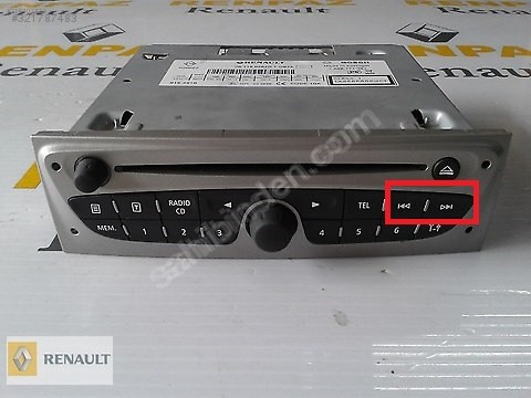

    radyoda auto seek yok. ya hafızadakileri dinleyecen yada numarasını bildiğin istasyona kadar tuşa basacan. ülen tek tuşla otomatik bir sonraki istasyonda dur yooook. ancak ileri tuşuna 3 sn basılı tutacan da öyle. o tuşta zaten küçücük, hatta basacam diye üzerindeki kaplama aşındı. 2013 77 binde orj er300 lastikler var kış çıksın (ayrı kar lastiği var şu an) bende yaza doğru lastik alacağım, 205/55R17 yerine 215/55R17 michelin primacy 3 98W XL alacağım. zaten araç çok az yakıyor bi büyük ebat ne kadar çok yaktırır ki, hiç olmazsa adam gibi yer tutsun.

    Fotoğraftaki tuşlarla tek tuşla otomatik diğer radyo kanalına geçiliyor doğru anladıysam dediğinizi :)

    Bendeki bu tip ve dediğim gibi bir defa basınca 98,20 oluyor 98,25 ancak 3 saniye basılı tutup bıraktıktan sonra bir sonraki istasyonda duruyor. tuş zaten 1 2 3 4 5 6 yazan radyo istasyon tuşlarının arasına sıkışmış ve küçük. *** Renault FLUENCE Sevenleri ve Kullanıcıları Grubu ***
