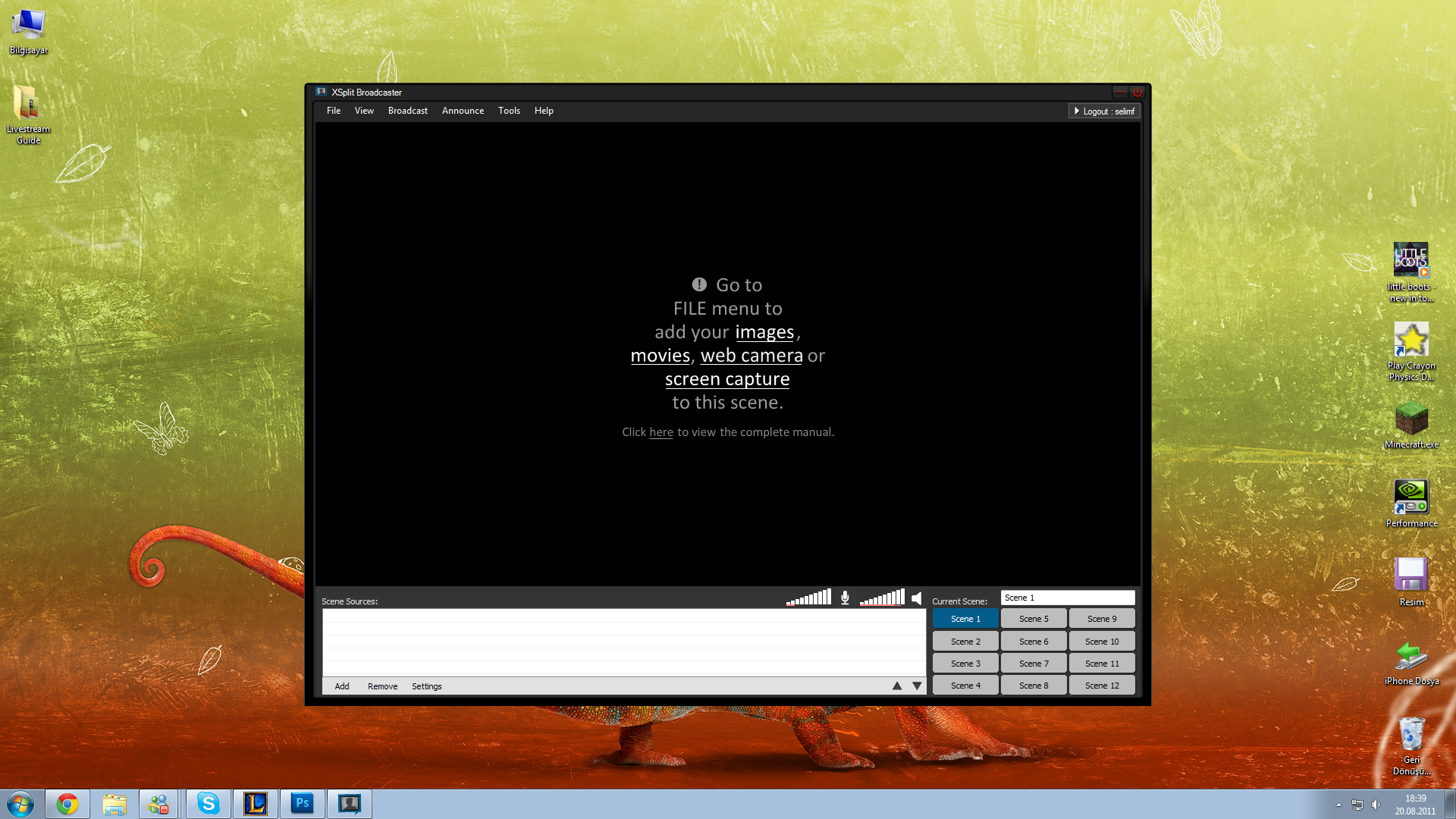

  • Log On olduktan sonra gelen ekranın benzer buna birşey olması lazım
     [Rehber] Own3d.tv Livestream Yapmak ve LoL Recorder Kullanmak
  • Burda yapcağımız şey çok basit, Sol alttan "Add" diyip, "Add Screen Region" seçicez ve Masaüstümüze tıklatıcaz. İlk başta gelen görüntü tüm siyah yeri doldurmucaktır. Onu kösesinden mouse ile tutup çekerek tam ekran yapıcaz ve ilk adım bitmiş olcak.
