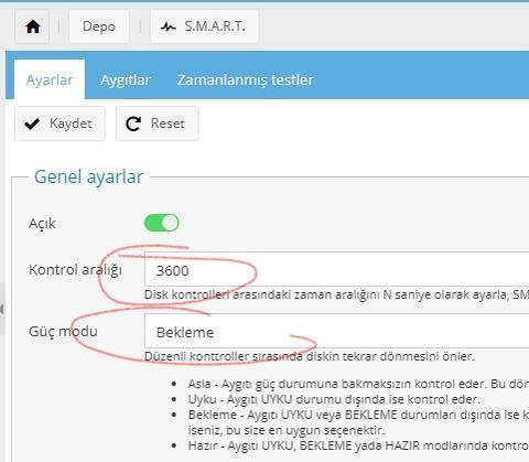

    Hocam simdi, hdd'nin S.M.A.R.T denilen seyi desteklemesi lazim, soyle ornek vereyim bende iki tane hdd kutusu var. Biri usb 2 biri usb 3 yani kontrolculeri farkli birinde HDD uyku moduna giriyor digerinde girmiyor. Yok HDD bunu destekliyor ama girmiyor diyorsaniz, HDD'yi kullanan bir program vardir. Benim torrent icin kullandigim HDD surekli calisiyor o yuzden
    sorunu şu şekilde hallettim
    SMART

    Orijinalden alıntı: TheJudgé
    SMART
    DİSKLER
    Alıntıları Göster
    Bu arada bu yöntem yine tam işe yaramadı bende ama aynı şekilde ayarlı hala şu anda sadece bikaç ekleme yaptım,
    elimde fazladan 320 gb lık 2.5 hdd vardı onu usb ben bağlayıp Qbittorentin Appdata dosyasını ve torrentlerin indirileceği hedef disk olarak bu diski seçtim , artık 8tb lık diskim uyku moduna giriyor , diğer disk te giriyor , zaten girip girmemesi de çok önemli değil diğer diskin , daha sonra inen dosyaları 8tb hdd ye atıyorum , iki disk te aynı makinede takılı olduğundan direk sata hızında koypalıyor diğer diske
    OMV 4.x yüklü olduğu zamanlar böyle bir sorunla karşılaşmıyordum , o zamanlar direk transmission kurabiliyorduk ama suan plugin olarak yok ,ve transmission kurulu olsa bile disler torrent yokken kapatıyordu , qbittorentte ise kapatmıyor , anca bu yöntem ile çözebildim, 1 haftadır bu şekilde kulanıyorum herhangi bir sorun gözükmedi , diskler gerektiği gibi kapanıyor
