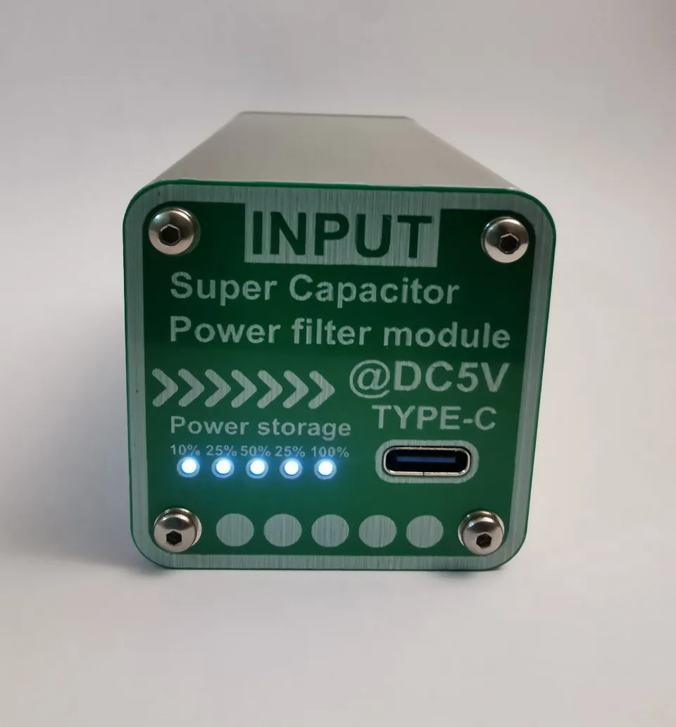

  • sadays S kullanıcısına yanıt
    Olmaz mı, oda var.
    TRY 530.39 14% Off | Nvarcher 5V Super Capacitor Power Filter Type C Input and Output For Raspberry Pi
  • bunu cesaret edip alamayız shanti bile akım kaçırıyormuş hem de tehlikeli derecede
    Zannedersem ondan farklı çalışıyor, bunda paralel sıralı 4 faradlık, 2,7 v süper capasitör var, 5,2 volt üretip 16farad lık kapasite kapasite var, Müşteri yorumuna göre raspberry ye 12 sn güç verebiliyor, doldur boşalt mantığı. Raspberry nin adaptörünü buna takıp , bunda bir raspberry yi beslersen, en temiz enerji, farad capasitörler ne kadar dayanırsa artık. Ama mantıklı ve uygun fiyatlı.
  • farklı değil onda da aynı 15000µF supercapacitor var shantide de
