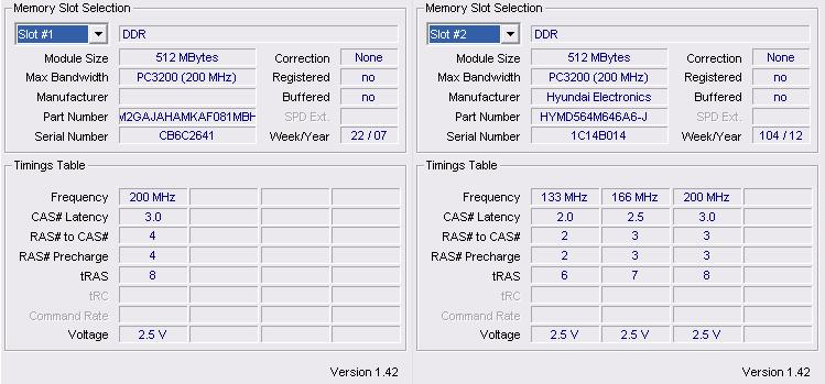

  • Selam bende ddr400 512 ram vardı , bi tane daha ddr400 512 aldım. Herşey sorunsuzda Warcraft III gibi oyunlarda Fatal Error alıyorum.Dünde bir yabancı sitede bu fatalın ram voltajlarının farklı olmasından kaynakladığını okudum. Yardım edecek olan varsa Biosum AMI oldugu için biosdan bi'umutum.Ram voltaj ayarı değiştirebileceğimiz bir program var mı , varsa bilenlerin cevaplamasını diliyorum.

  • eger dual şekilde kullanıyorsanız dual olamayacak şekilde takıp deneyin ,ayrıca ramlerin zamanlamaları farklı ama sadece bir oyunda sorun yaşıyorsanız geri kalan işlemlerde sorun yoksa oyundan kaynaklıda olabilir voltaj ayarı degil olsa olsa ram uyuşmazlıgı vardır, cpuz de spd degilde memory kısmına bakabilirsiniz zamanlamalarda fark varmı
  • anakartım mercury pvt800x-l
    2 slot var

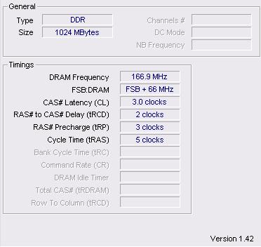

    Memory ;

  • fsb ve ramler asenkron çalışıyor gibi, ama bu bir sorun değil her anakartta bu destek vardır ancak hiç bir getirisi yok..yani fsb 100 iken ramler 166(ddr333) çalışıyor...bu şekilde ddr333 olarak 3-2-3-5 zamanlamasında düzgün çalışmıyor olabilirler..Biosun neye benzediğini bilsem daha fazla yardımcı olabilirdim ama hiç biryerde ekran görüntüsü bulamadım..Eğer biosunda ramlerle ilgili bir menu varsa (umarım vardır) fsb:dram = 1 olacak şekilde ayar yap, zamanlama ayarları varsa ramlerden en yüksek zamanlama değerine sahip olanın değerlerini gir..3-4-4-8 şekilde hangisinin ne olduğu cpu z de yazıyor onları not alıp biosdan aynen bulabilirsin..dediğim gibi biosunun neye benzediğini bilseydim daha fazla yardımcı olabilirdim belki, umarım yazdıklarım işine yarar
