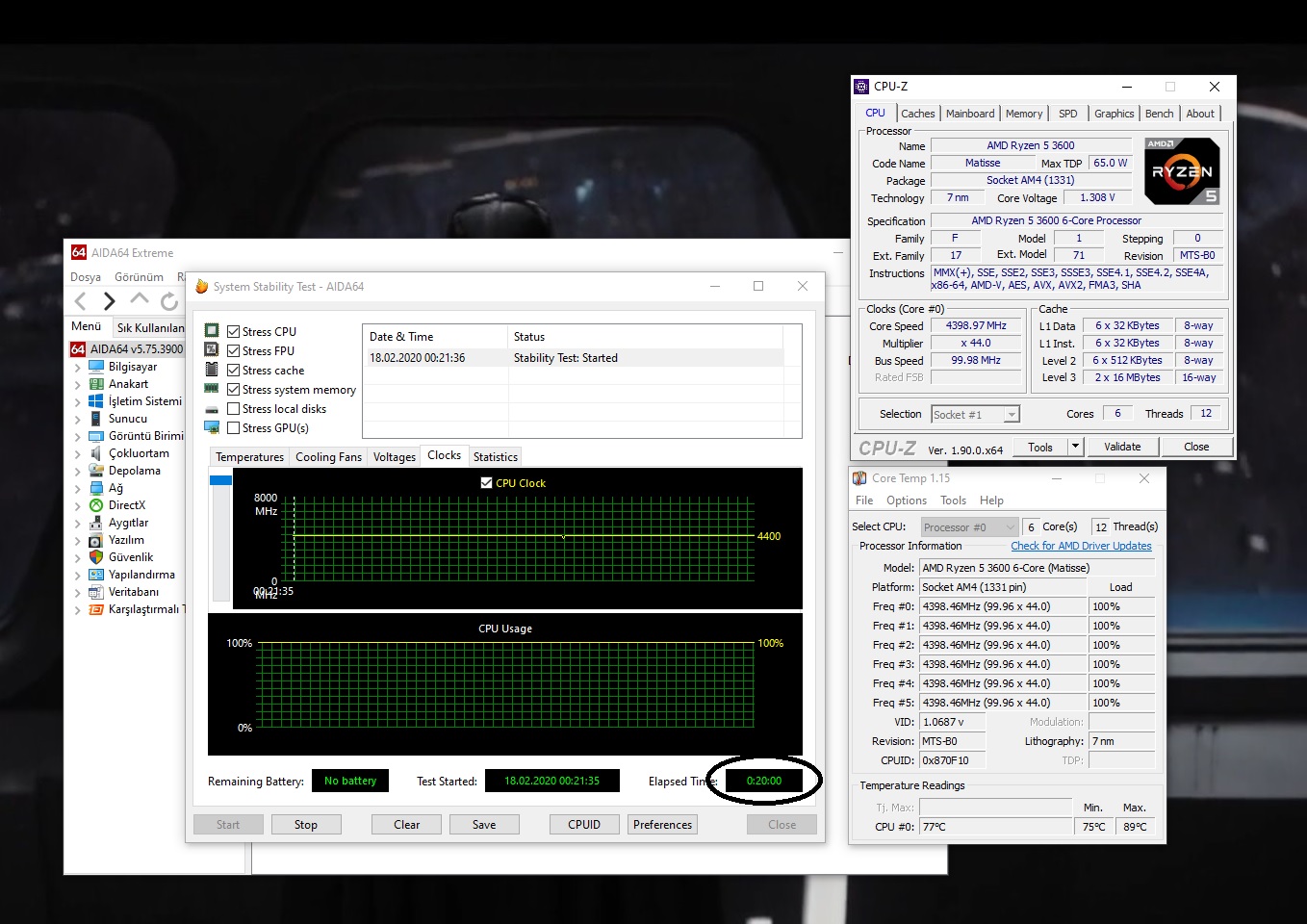

    Ryzen 3600 4.40Ghz - 1.30v - AIDA64 » Sayfa 2 - 2
    https://forum.donanimhaber.com/ryzen-3600-4-40ghz-1-30v-aida64--142056061-2#142232046
    millet 1.3v da 4.4 ghz çalıştırıyor ama gel gör ki default işlemcinin 1.475v da çalıştığını eleştirmek için donanım mühendisi olmak lazım
