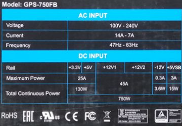

    hocam burda yazıyor ama tam anlamadım 12v kanalında 750w mı veriyor
  • Antiacsly A kullanıcısına yanıt
    detaylı incelenmesi için tüm veriler toplanmış

    12 v kanalı 45 amper yani 540w https://www.elektronik-guvenlik.com/volt-watt-amper-cevirici kısacası kullanmak riskli.

    hocam 540w zaten gayet yeterli değil mi 300w 120w 420 hadi 6 tane 8w fan yazdım 470 fln oluyor 12v hattına daha ne yük binecek ki ha 850w alınsa daha iyi ancak 1000w çok fazla olmaz mı.

    12v kanaldan yaklaşık 500watt veriyormuş.
    işlemciler de 12v kanalından beslenmiyor muydu? öyleydi galiba?
    ben olsam almam bunu.
