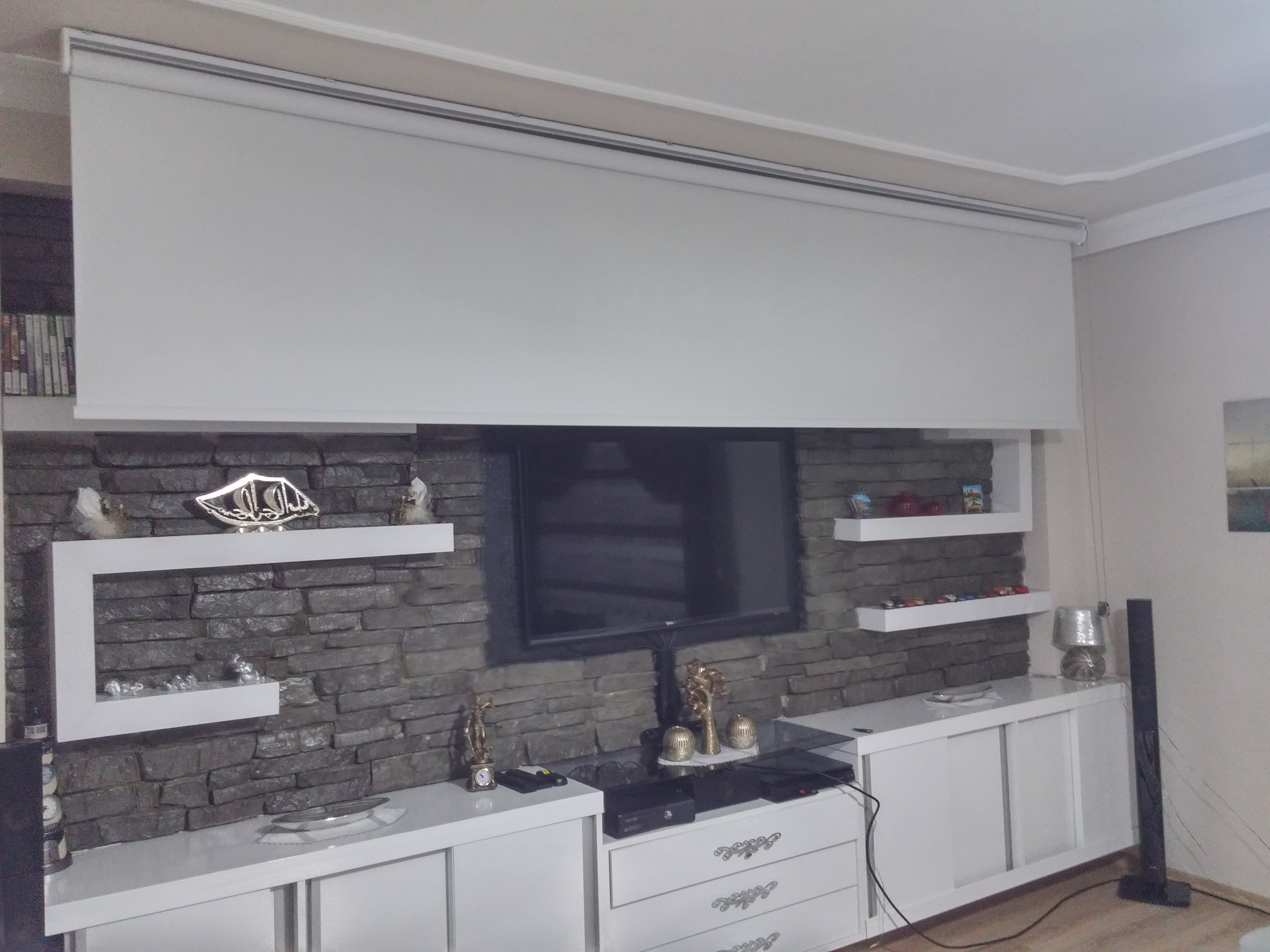

  • Arkadaşlar perde beklentimin üstünde geldi öncellikle söylemem gerekir ki benim ölçülerim gerçekten çok uzun ve ortadan sakma konusunda çok endişeliydim sabitleme kısmında 20'şer cm ara ile vidalama yaptığım için korktuğum kadar sarkma yaşamasamda ort. 2-3 cm'lık ortadan sarkma oldu onu da tavana bi aparat ile gidermeyi düşünüyorum. Projeksiyonun konumu masadan olmak kaydıyla görntü alıyorum elimde Bluray olmadığı için netten indiridiğim .mkv 1080P yada youtube üzerinden indiridğim 1080p ve 720p videolar ile izliyorum ayrıca projeksiyonum full HD cihaz değil fakat gerçekten beni tatmin etti.
    Flash kapalı ve açık olarak bir kaç fotoğraf paylaşacağım makinenin kalitesi kötü olduğu için belki size net bir bilgi vermesede yine de kafanızda birşeyler canlandırabilir. Bu ölçülerde bir sinema perdesi bana 900TL maliyeti çıkarırken bu perdeyi herşey dahil 296TL ye hazırladığımı da belirtmek isterim.

  • Kurum bilgisayarıda anca bunları yükleyebildim diğer fotoları evde yükleyeceğim.
     Projeksiyon perdesi hk. yardım Projeksiyon perdesi hk. yardım Projeksiyon perdesi hk. yardım

    Hocam uzunluk önemli 3.60 olduğu için mekanizma borusunu en kalın olanından koydular fakat Blackout sistemi gerçekten ağır bir kumaş bahsettiğim gibi 1-2 cm lik potluk oldu ama o kadar uzun ölçüleri zorlamayacaksanız gönlünüz rahat olsun. Kafamda ortaya destek için bir aparat üretmeye çalışıyorum şimdilik gayet memnunum. 900TL vermediğim için de pişman değilim.

  • Perdenin yakından aydınlık ortamda çekimleri
