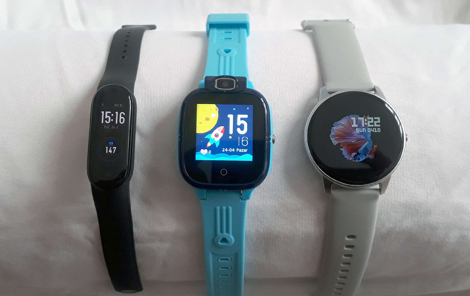

Sipariş vermeden önce saatin ölçüleri hakkında fikir sahibi olmak istemiştim çünkü piyasada bulunan çoğu model çok büyük ebatlara sahip ve yetişkin bileklerinde bile kaba görünüyorlar. Bu nedenle karşılaştırma yapılabilmesi için elimde olan Xiaomi Mi Band 5 akıllı bileklik ve Wesse Connect Akıllı saat ile yan yana fotoğraf paylaştım.

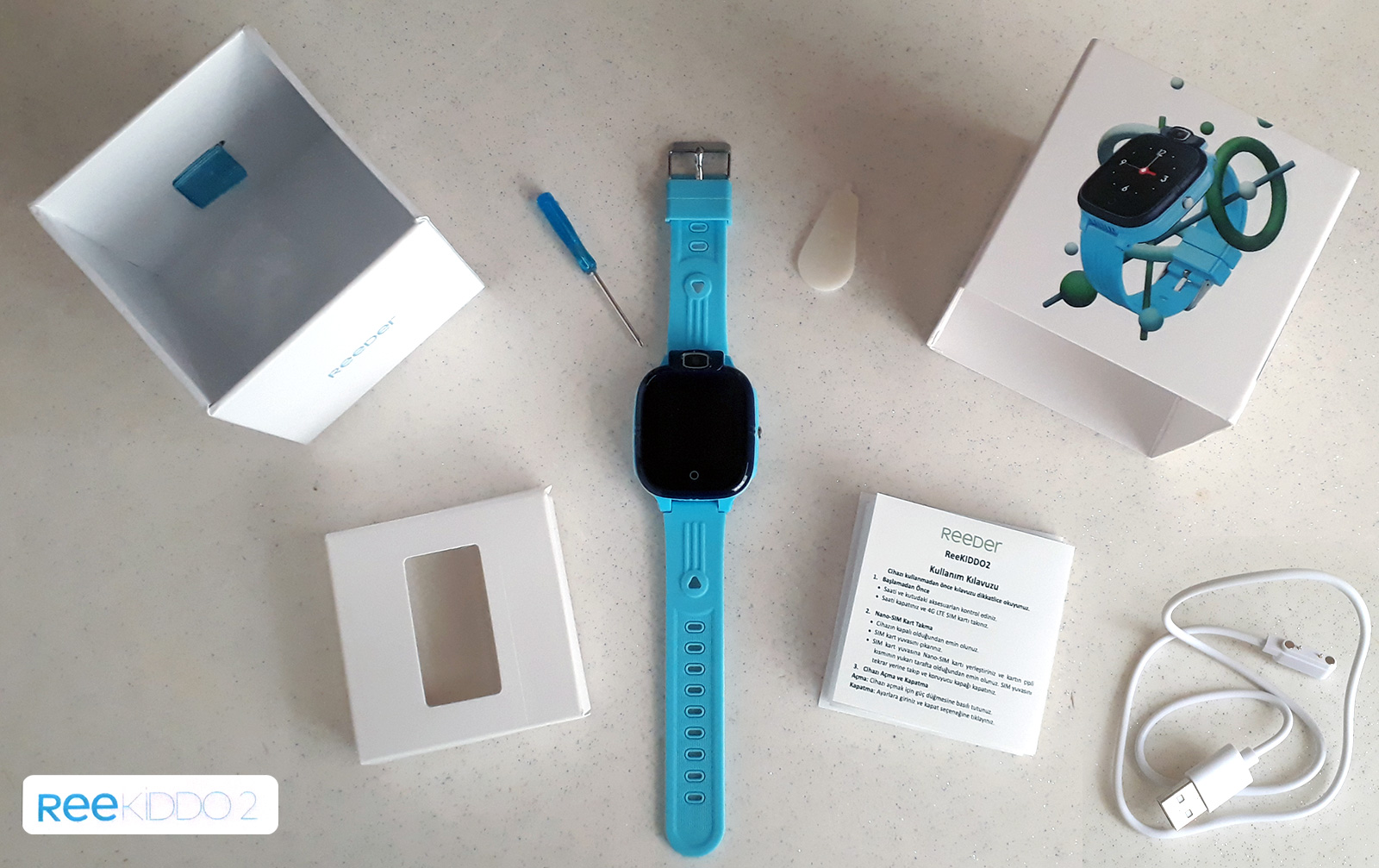

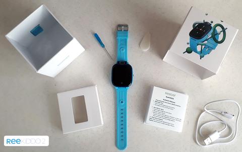

Saatin kullanma kılavuzu, 8 yaş çocuk bileğinde görünümü ve bir kaç görselini ekliyorum.
Kutu İçeriği: Manyetik Şarj kablosu, Sim kart kapağını açıp kapatabilmek için mini tornavida ve sim kart kızağını çekebilmek için aparat.
Kutu Üzerinde Yazan Özellikler: GPS, Sim Kart, Arama, Hava Durumu (saat ekranında veya menüsünde böyle bir özellik göremedim), Haritada Konum Gösterme (yaklaşık 100-150 metre sapma ile görebiliyorum), Adım Sayar, Güvenli Alan Denetimi.
