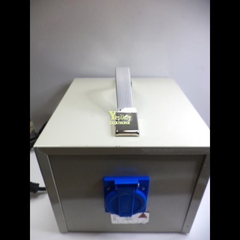

    malesef hocam kablo fiş kurtarmaz sizi sizin kettle özellikleri 120v 1500watt yazıyor
    böyle birşey lazım size
