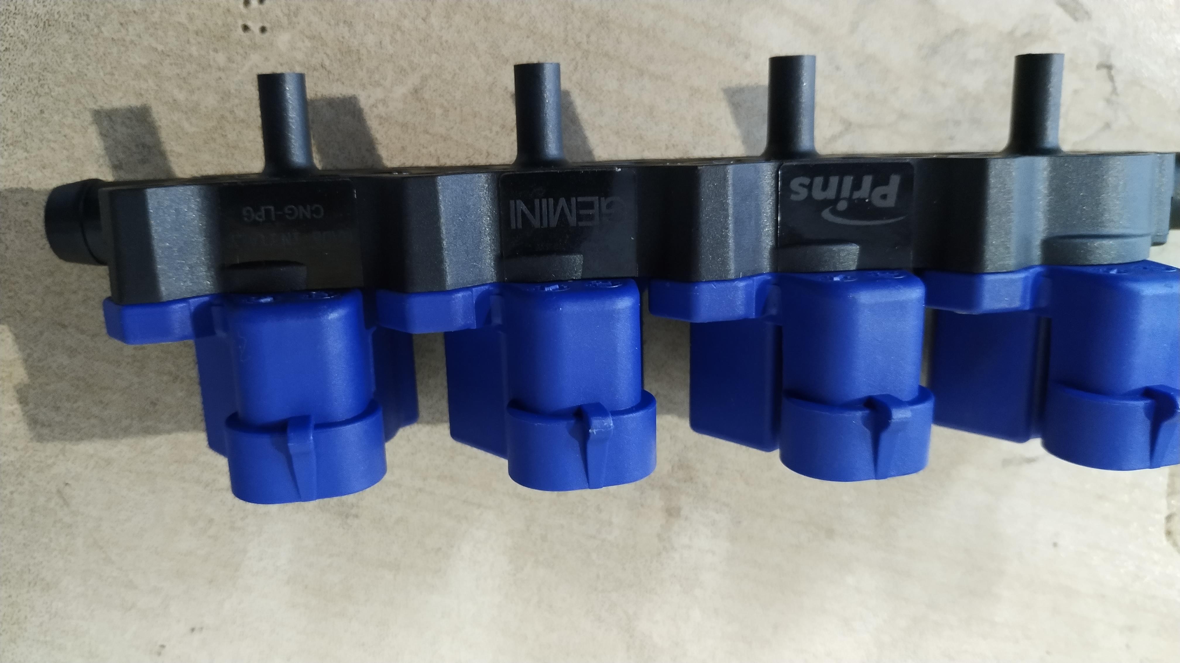

    Bu versiyonda Gemini enjektör en baskın karakterdir.1,75 ohm özelliği olan bu enjektör okadar sessizdir ki benzinden daha sessizdir.Bakalım bu enjektörün başka ne özellikleri var
    • Malzeme: Plastik
    • Doğrusallık: ±5% from 2,2 ms enjeksiyon süresi
    • Dış Kaçak: < 15 cc/h
    • İndüktans: 4,4 mH
    • Direnç: 1,75 ± 5% Ω
    • Voltaj: 8 » 16 Vdc
    • Elektrik Bağlantısı: AMP SuperSeal 1.5 konnektör
    • Çalışma Sıcaklığı: -40 °C » +120 °C
    • Çalışma Sıcaklığı (Gaz): -20 °C » +90 °C
    • Maksimum Çalışma Basıncı: 0,6 » 4,0 bar
    • Püskürtme Basıncı: 5 dakikada 6,75 bar
    • Maksimum Gaz Akış Hızı: 1 bar basınç ile en fazla 8 kg/saat LPG - 2 bar basınç ile en fazla 9 kg/saat CNG
    • Minumum Açma Zamanı (13,5V): 1,8 ms - 1 bar / 1,9 ms - 2 bar
    • Gaz Girişi: İç çapı 12 mm olan kauçuk hortum ile bağlantı
    • Gaz Çıkışı: İç çapı 6 mm olan kauçuk hortum ile bağlantı
    • Ağırlık: 365 gr.

    ARIZA NEDENİ ENJEKTÖR OLABİLİR
    YENİ NESİL ENJEKTÖR :690 TL

    Bu versiyonda Gemini enjektör en baskın karakterdir.1,75 ohm özelliği olan bu enjektör okadar sessizdir ki benzinden daha sessizdir. Bakalım bu enjektörün başka ne özellikleri var
    • Malzeme: Plastik
    • İndüktans: 4,4 mH
    • Ağırlık: 365 gr.
    • Sertifikalar: UN ECE R110-R03 CNG / UN ECE R67-R04 LPG / ECE10R-02
    önemli bir anektod enjektörün sağlıklı çalışması için yatay değil dik montajı şart ....Aksi takdirde içersinde gang yağ birikmesi enjektör yayları arasında çökelmelere neden olurki zamana bağlı performas düşmesine daha ileri safhada teklemeye kadar neden olur .

    Merhaba hocam omvl gemini enjektörün sahibi olduğu için tüm LPG şirketleri omvl den alıyor bu ürünü ürün aşırı derecede kaliteli kısa sürede bozulmaması gerekiyordu
  • SerdarSağırdağ SEL2I S kullanıcısına yanıt
    Merhabalar,O seride sıkıntı varmış sanırım. Daha sonra Technomax da kullanılan enjektör serisini revize ettiler. Tabi olan bizim gibi kullanıcıya oldu.
  • eyönetmen E kullanıcısına yanıt
    Hocam gemini Enjektörde sıkıntı yaşanması mümkün değil sizin de büyük ihtimalle farklı bir sorunu oluşmuştur bir tanesi lastiği veya contası kaymıştır bozuk demiş olabilir bunu ciddi anlamda söylüyorum gemini enjektör sorunlu görülmemiştir eskisi sizdeyse bana gönderin test edelim
