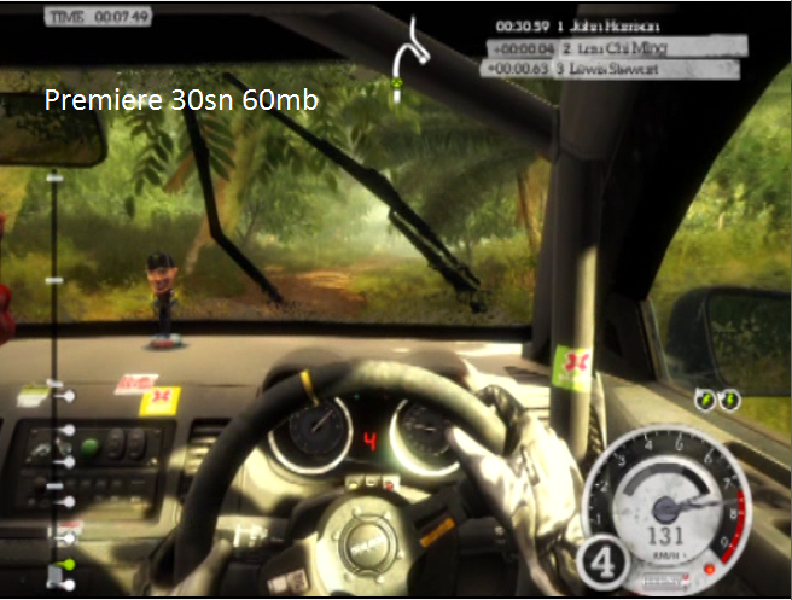

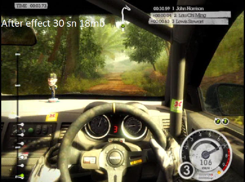

  • Adobe Premire cs5 kullanıyorum. Export edilen görüntüler çamur gibi oluyor. Profesyonel amaca yönelik bir program ancak bu kadar rezalet export yapabilir(ya da ben yanlış yapıyorum). kıytırık movie maker bile daha düzgün export yapıyor. kaynak videolar oldukça kaliteli frapsla çekilen sıkıştırılmamış avi dosyaları. Mümkün olan en yüksek bitrateyi seçiyorum. yine de çamur gibi video atıyor önüme. Aynı şekilde kameradan alıp yaptığım videoda da ciddi derecede kayıp söz konusu.
    10000 kpbs wmv yapıyorum berbat(30 saniyesi 37mb).
    14000 kpbs h264 yapıyorum berbat(30 saniyesi 50 mb)
    yüksek bitrateli mpeg2 yapıyorum yine berbat. düşük yapıyorum yine berbat. ayarlarla oynamadan default yapıyorum yine berbat.
    bu iş için yapılmamış after effect bile daha iyi export ediyor. aşağıda karşılaştırmalı resimlerini koydum. normalde ufak işler için movie maker kullanırdım ama o da son zamanlarda avi dosyası ekleyince çökmeye başladı. ayrıca 1 ay sonra önemli videolar düzenleyeceğim. orda da gerekli olacak premiere. bir sürü saçma sapan export seçeneği var hiç biri bir boka yaramıyor. Ben mi bişeyleri yanlış yapıyorum bilmiyorum. çok fazla şey denedim ama istediğim gibi cam gibi videolar alamadım.

  • Sorunu çözdüm arkdaşlar. başta sahneyi seçerken DVPAL yerine (varsayılan seçili geliyor) DVCPRO50 seçince düzgün videolar alabildim sonunda. Ama ne alakası var anlamadım açıkçası. sonuçta belli çözünürlükte sahne seçiyoruz birinde dandik sonuç alırken neden diğerinde neden daha iyi anlamadım. üstelik varsayılan olarak seçili gelen seçenek bu.
    ayrıca birsürü saçma sapan seçenek var. bunların ne farkı var anlamadım.
     Premiere Rezalet Export Kalitesi
    ayrıca şunu söyleyim. koyduğum resimlerde moviemaker ın görüntüsü daha keskin ve güzel duruyor ama hareketli görüntüde after efect ve premiere nin sonradan aldığım videolarında görüntü daha yumuşak görünüyor. bu durum koyduğum resimlerde gösterge üstündeki rakamlarda belli oluyor.
