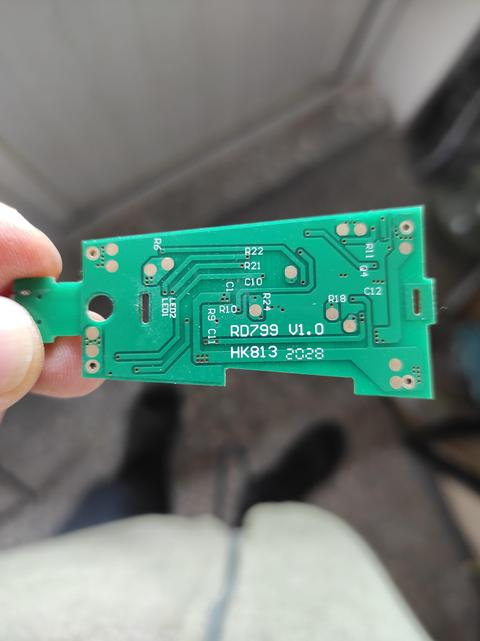

    Tıraş makinem (powertec Tr 1058) arıza yaptı. anakrt üzerinde bir direnç kavrulmuş ve kısa devre olmuş. Değerini bilemediğim içinde yerine yenisini takamıyorum. 16 bacaklı U2 entegresinin üzeri kazınmış ne olduğu belli olmadığı için datasheetler üzerinden de ilerleyemiyorum. Elinde bu makine olan varsa , anakartın resmini çekip burada paylaşabilir mi?
    Arızalı kartın fotoları aşağıda. R23 yanmış. Birde R7 direncinin değerini 10 ohm olarak ölçüyorum değer değiştirmiş olabilir, üzerindeki değeri okuyamadım.
    Teşekkürler...

  • O iki ledden soldaki bozulup da direnci yakmış olabilir,
    ledler sağlam mı diye bir bakın bozmadan.
  • Selam,
    Ledleri ve hat üzerinde etkileyecek tüm komponentlerin kontrolünü yaptım. Tümü sağlam görünüyor. Yanızca R7 direncinden şüpeliyim. yukarıda dediğim gibi 10 ohm civarı ölçülüyor.
