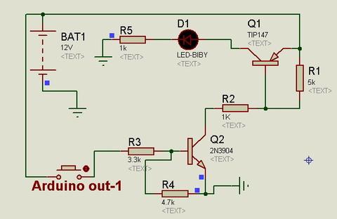

  • En basit olarak eklediğim resimdeki devre ile sonuç alırsınız.PNP tr. sürmek için 2 adet 2n3904, C945 gibi küçük tr. alıp resimdeki devreyi kurun tamamdır.
    Farklı bir yol;PNP tr sürmek için TC4426 çeviren fet driver alırsanız yine net sonuç alırsınız.Tabi bu teknikler arduino out'dan artı çıkış(sinyal) alındığında geçerli olur.Motor kontrol devrelerinde de zaten genel olarak artı sinyal alınır.
    Sonuç olarak,siz aldığınız PNP tr.leri PNP transistör ile dc motor çalıştırmakdeğerlendirmek kullanmak için tersleyici devre yapacaksınız.PNP transistör ile dc motor çalıştırmak
