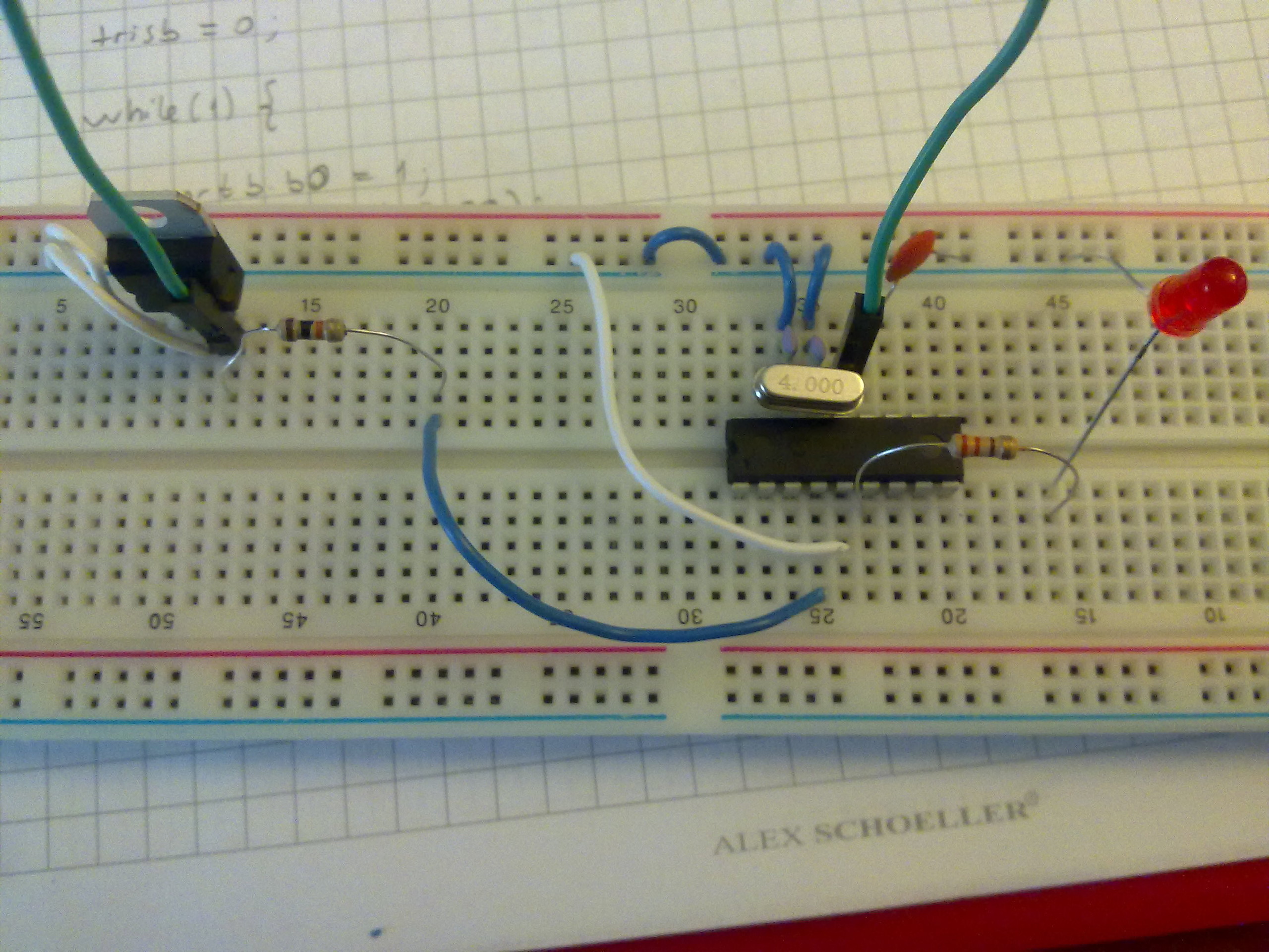

  • Pic16f84a kullanarak 3 saniye aralıklarla PortB'nin 0. portuna bağlı ledi yakıp söndürmek istiyorum.
    Devreyi, bu şemaya göre kurdum.
     PIC16F84A - Led Yakıp Söndürme

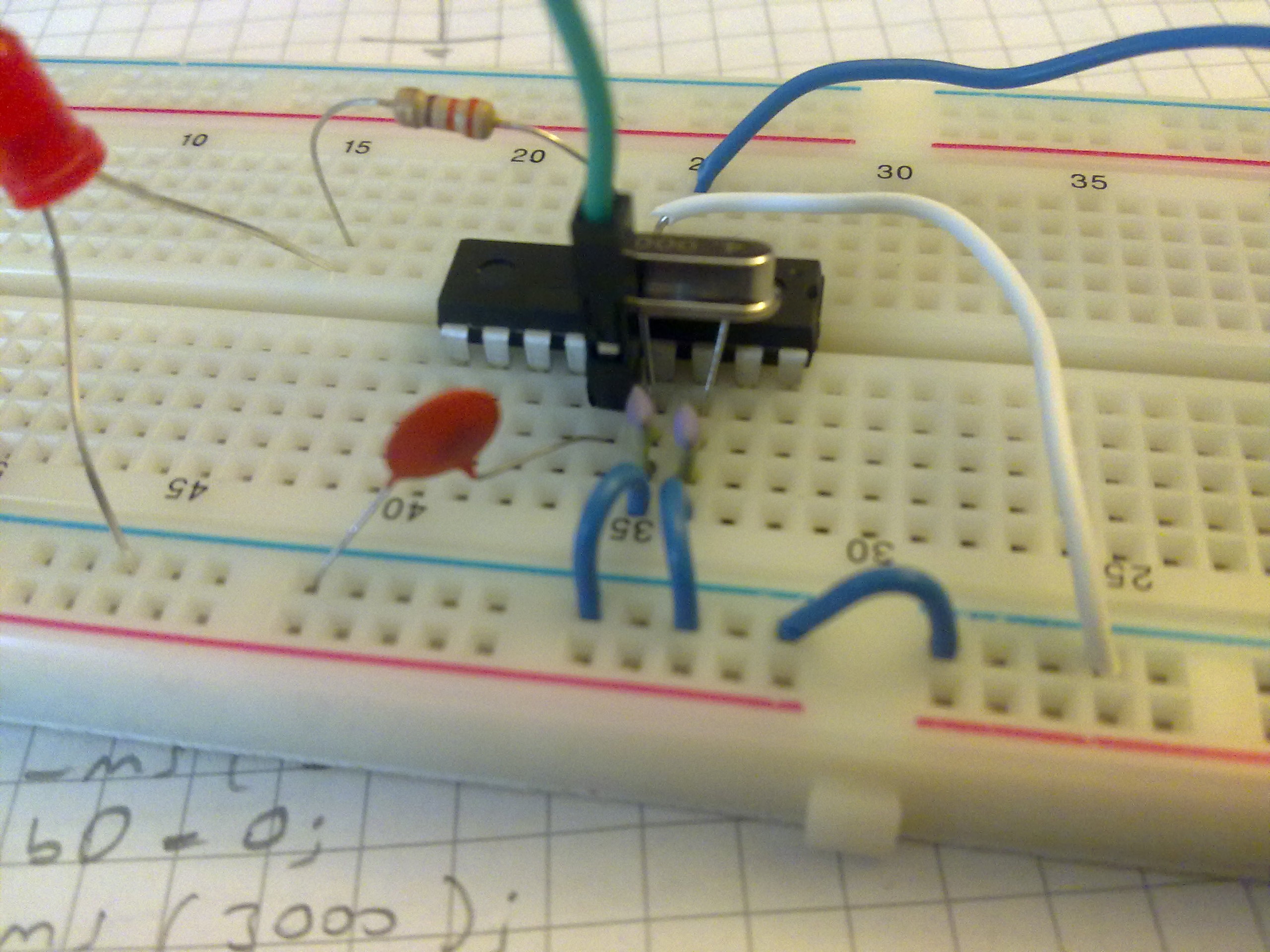

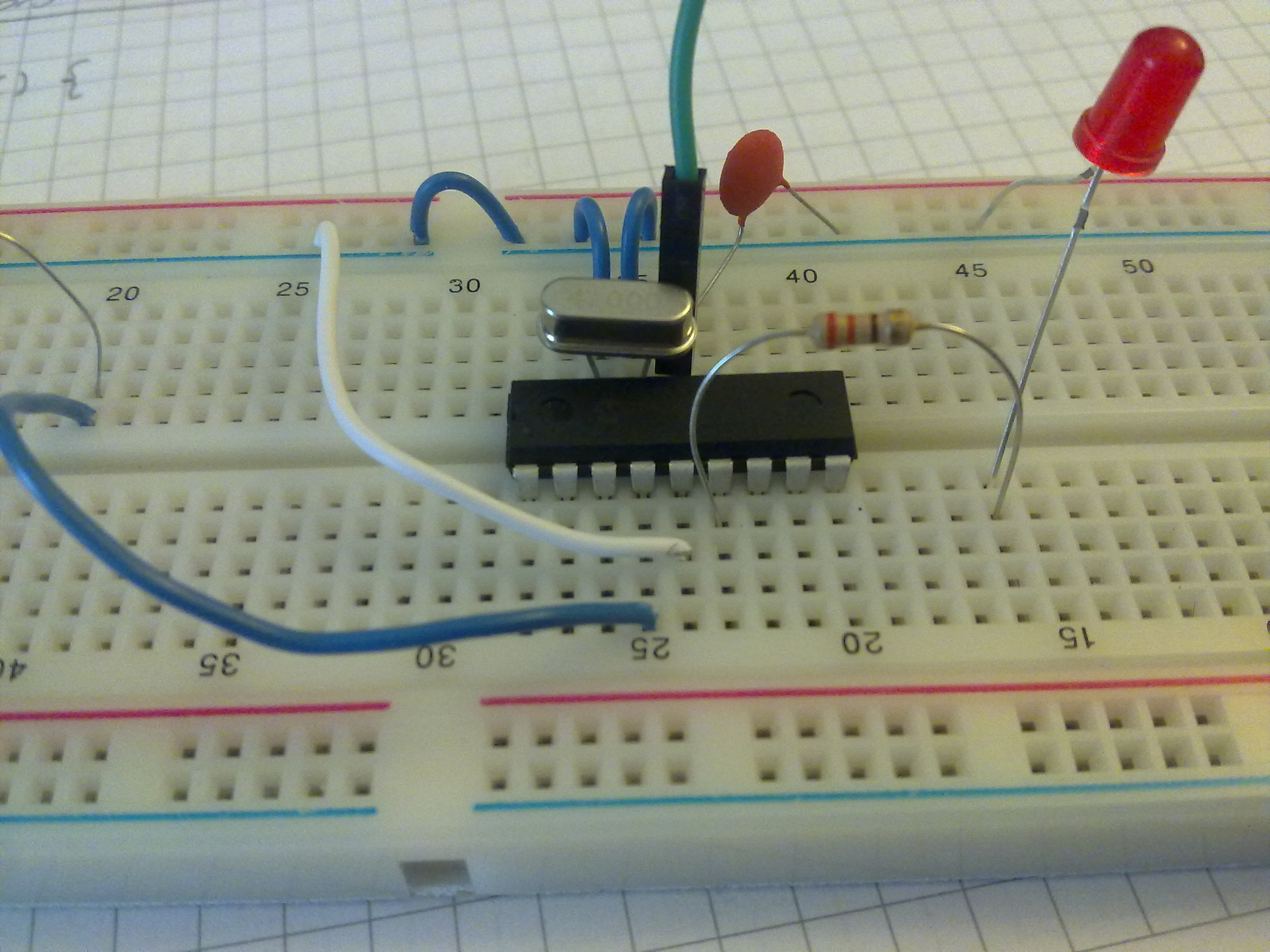

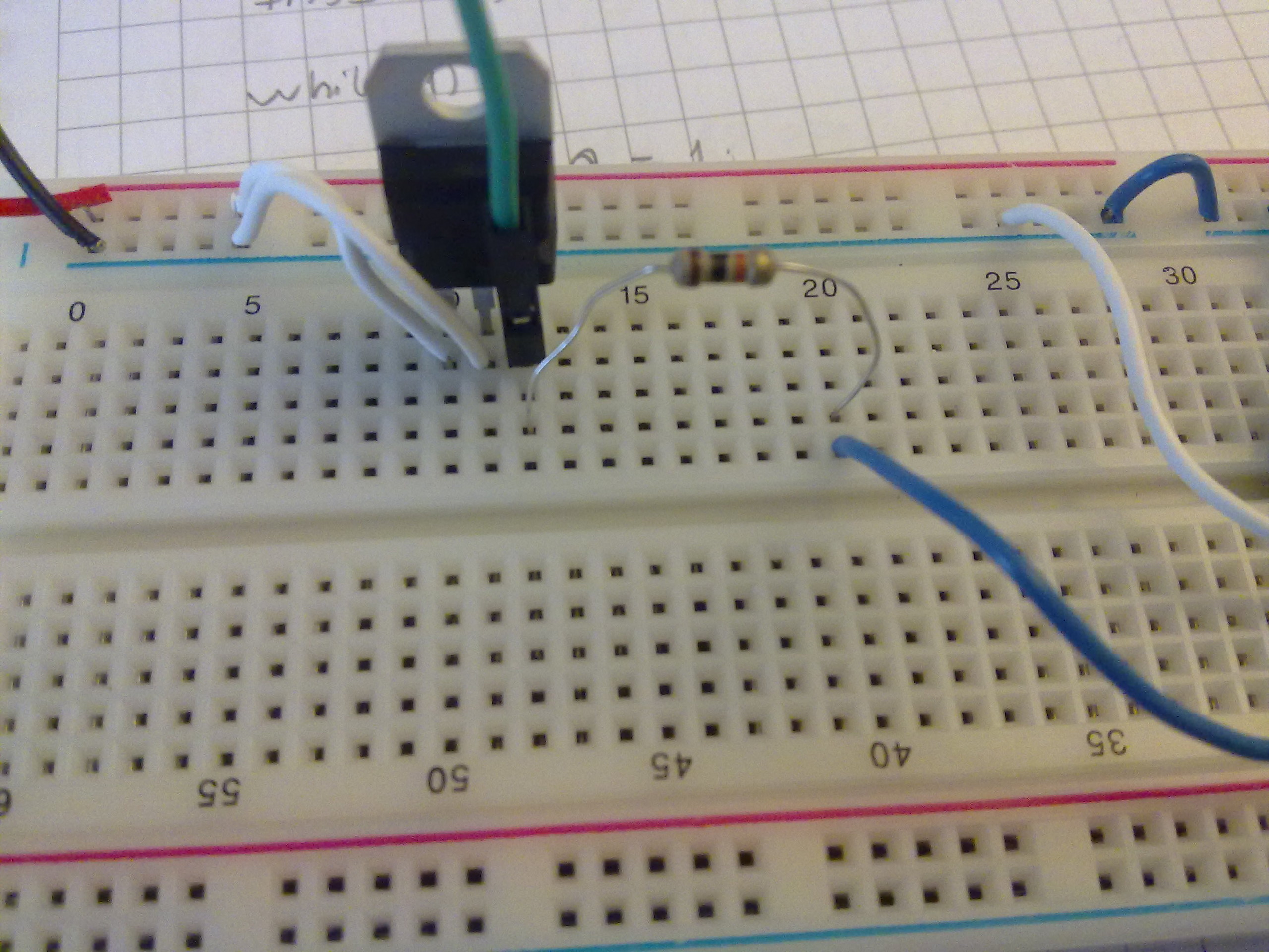

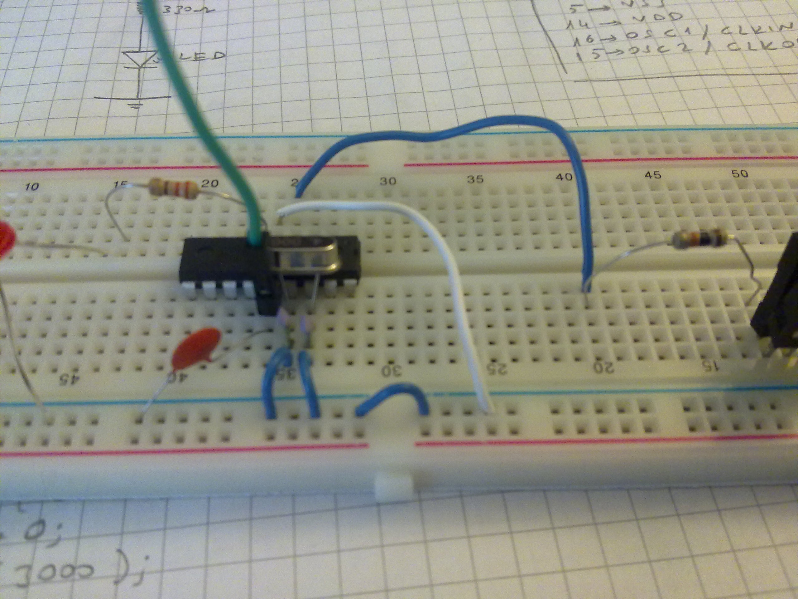

    Farklı açıdan devrenin fotoğrafları.

  • 16f84 u nerden buldun ?
  • devre baglantilarin oncelikle yanlis gorunuyor. tekrar tekrar adim adim yeniden yap bence pratikle tecrube kazanacaksin.
    regulatorun girisi sol bacaktir cikisi sag. ortasi gnd. osilator baglantilarin yanlis. c ler kisadevre.
    bunun gibi yanlislar gordum. 16f84 u birak bence direk arduino yada 18f4550 den basla. temel elektronigini kuvvetlendir. bol bol ornek breadboard baglantisi yap.
    Orijinalden alıntı: why_living
    Pic16f48 internette ve bazı elektronikçilerde satılıyor.
    Voltaj regülatöründe sorun yok. En sol bacak 9 volt'a gidiyor. Ortadaki ground. Sağdaki bacak ise 5 V veriyor.
    Osilatöre bağlı olan kapasitörlere tekrar bakacağım.
    Orijinalden alıntı: edi_büdü
    Orijinalden alynty: why_living
    Haklysyn. Osilatöre ba?ly kapasitörler kysa devre..
    Düzgün ba?lantyyy yaptyktan sonra tekrar bilgilendirece?im.
