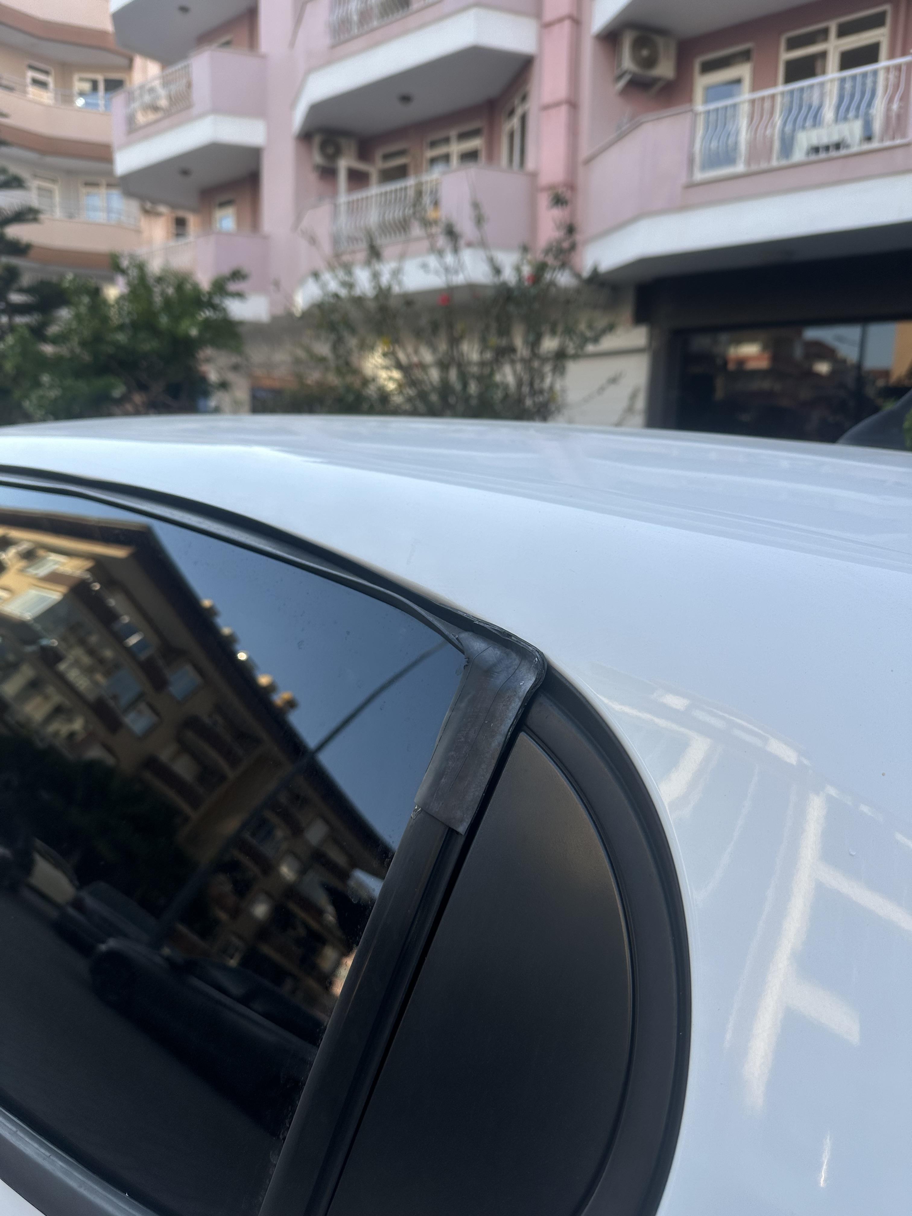

  • Kamusal alanda rastladığım bir 208'in sol arka fitil rezaleti. Bunu dizayn olarak da malzeme olarak da tasarlayan adamın yatacak yeri yok. Kepazelik.

  • programmer_onur kullanıcısına yanıt
    Benim arabanında aşağı yukarı böyleydi…Sonra yapıştırdık falan işte biliyorsun sen hocam

  • toyota16 T kullanıcısına yanıt
    Hatırlıyorum hocam. Hatta sen epey DIY çalışması şeklinde kendince fitil yamalama, vidalama vs. gibi işlemler yapmıştın. Kimsenin uğraşacağı şeyler değil. Sanayiye götürsen direkt fitil kitliyorlar saçma fiyattan. Halbuki cam krikosunun olması gerekenden yükseğe çıkması ve fitilin yapıştırmalı/eklemeli aptal tasarımı ana sebep. Yenisini alsan yine aynı sonuç söz konusu bir müddet sonra.
