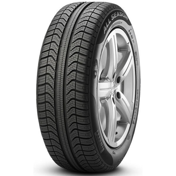

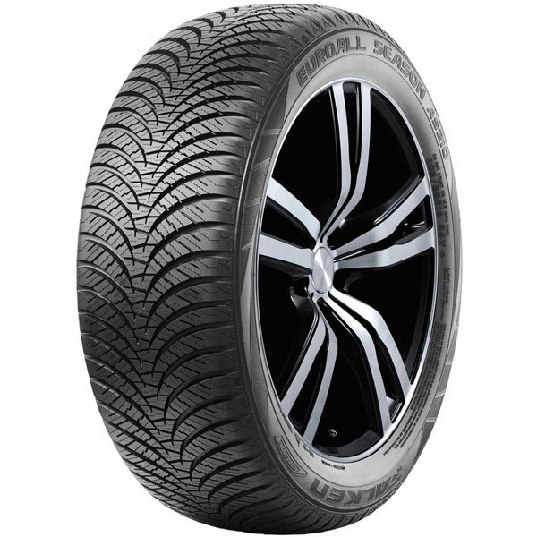

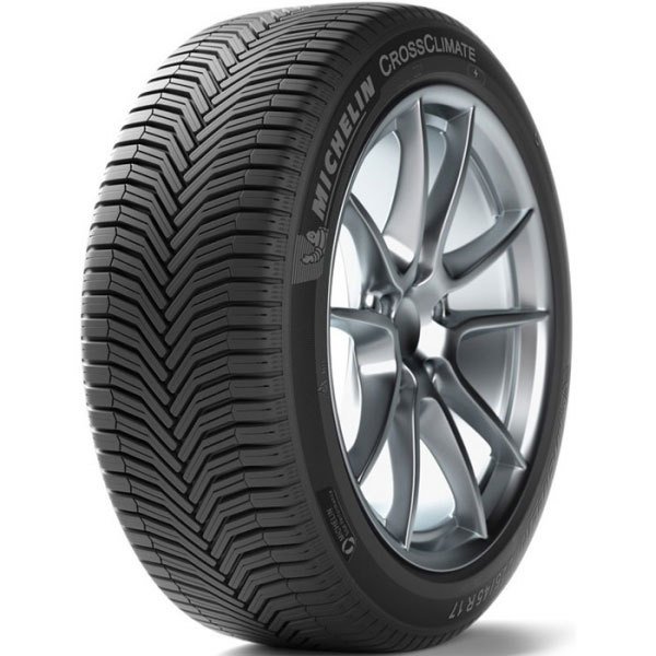

  • Arkadaşlar 2015 aracımda fabrika çıkışlı energy saver lastikler artık iyice eridi.en ufak bi frende kayma yokuşlarda patinaj çekiyor.4 mevsim lastik olarak ne tavsiye edersiniz.
    www.polatlastik.com
    185/65R15 92T XL CrossClimate+ Michelin Lastik Fiyatı
    https://www.polatlastik.com/urun/185-65r15-92t-xl-crossclimate-michelin
    www.polatlastik.com
    185/65R15 88H EuroAll Season AS210 Falken Lastik Fiyatı
    https://www.polatlastik.com/urun/185-65r15-88h-euroall-season-as210-falken
    www.polatlastik.com
    185/65R15 88H Cinturato All Season Pirelli Lastik Fiyatı
    https://www.polatlastik.com/urun/185-65r15-88h-cinturato-all-season-pirelli
    ben bu 3 ürünü gözüme kestirdim.testlerdede iyi sonuçlar almışlar.
    michelin olan 92t ve xl yanak lastik bu lastik peugeot 208 gibi bir araçta sorun olurmu.?
    < Bu mesaj bu kişi tarafından değiştirildi omfarcan -- 5 Nisan 2020; 11:37:20 >

    Hocam bende 3 ay önce crossclimate aldım yol tutuşu vs herşeyi değişti aracın kesinlikle tavsiye ederim zaten 4 mevsimde alınabilecek en iyi lastik araştırdığım kadarıyla.

    Ben de energy saver lastiklerimin virajlarda saldığını hissettiğim an dört mevsim CC ile değiştirdim. Yol sesi acayip azaldı tutuş arttı ve konfor da arttı diyebilirim. Diğer lastikler de güzeldir ama Malesef çok fazla veri yok çok kullanan yok.
    CC hakkında bir tek dikkat ettiğim şey, lastik çekiş yönünde tutunması çok iyi ama kuvvetler Yanal olduğu zaman kayma eğiliminde kalıyor. Bir de michelin klasiği tozlu çamurlu yol sevmiyor
    Hocam 185.65.r15 92t xl modelinimi aldiniz.ayrinti paylasabilirmisiniz.
    Orijinalden alıntı: omfarcan
    Alıntıları Göster
    Evet hocam aynı model 4 adet aldım. Detaylı olarak bilgi verecek kadar bilgili değilim bu konuda ama tanıdığım michelin bölge müdürü dostumun tavsiyesi ile aldım crossclimateları. Önceden fabrika çıkış good yearlar vardı ben aracı 2.el 60binde aldım 65binde lastikleri değiştirdim. Şuan iyi ki değiştirmişim diyorum arada ki farkı performans ve konfor olarak çok net görüyorum özellikle yüksek hızlarda ve fren mesafelerinde.
