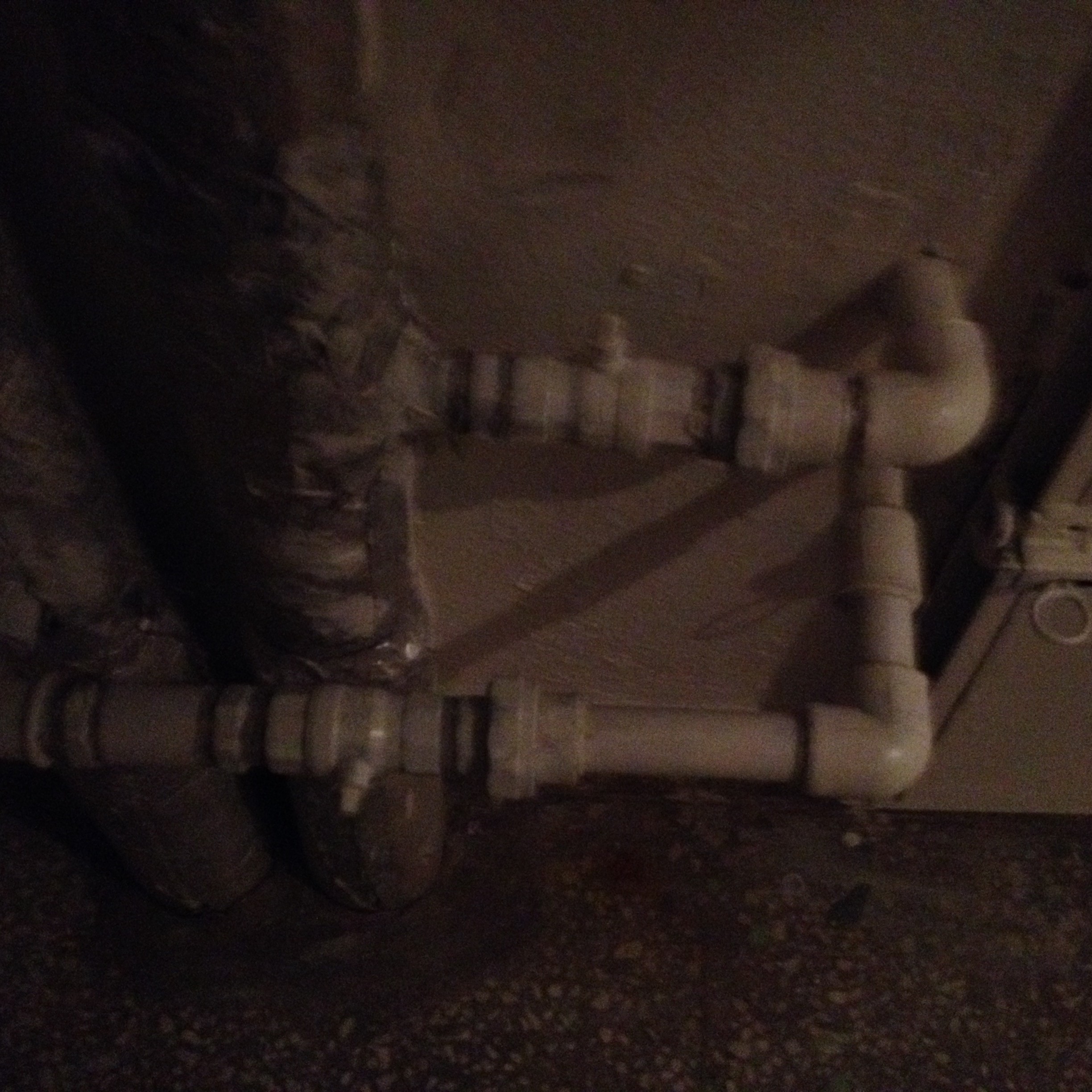

    Hocam sadece resimde gönderdiğim giriş yeri borusunu kalınlaştırsam yeter mi? Bütün dolaşan boruları kalınlaştırmak mı gerekiyor. Ev ince uzun. Salon baya uzak.
    Evin tesisatını yapan ustaya borular ince demişler Ada'm fırçalamış bunları. Bir usta yüzünden çekilen çileye bak. Bu motoru benim resimde gönderdiğim boruya mı takıyoruz?
    Bir de bu evde geçen yıl duran kiracı ev iyi ısınıyor demişti. Yazın binaya yeni kazan almışlar bu sene yeni kazan kullanılıyor acaba başka bir sorun mu var?

  • resimden gorduğum kadarıyla borularınız 25mm tesisatınızıda duz bir çizgi olarak düşünürsek uzerindede radyatörler enondekiler kolay sondakiler daha zor ısınır.
    tesisatın giden ana borusu en azından ikeye ayrılmış olsaydı ısınma daha rahat olrdu. eğer ikiye ayrılıyorsa o noktaya kadarboru çapını deiştirimeniz lazım açıktan götürmeniz gerekir.
    kazan değiştiyse eğer pompalarda değiştiyse yanlış pompa seçilmiştir .yoksa kazan değişmesi evin ısınmasına etki etmez suyu çeviren pompanı gücüyle alakalı
    bu sorun tek sizdemi var. diğer dairelerde varsa sorun yönetim le alakalıdır.
    yapmanız gereken evde 7 radyatör var sayarsak en az 3nu karşılayana kadar 32mm boru yapmanız gerekir tum ana hattı 32mm değiştirseniz mükemmel olur.
    yada donuşe musaid bir noktaya sirkilasyon pompası takmanız gerekir. buna yönetim karşı çıkabilir

    Hocam evde 8 radyatör var. Sorun bir tek benim dairede ev sahibi de biliyor sorunu bugün konuştuğumda salondaki bir radyatörün fazla ısınmadığını söyledi. Başta söylese yazın yaptırırdık. Ben ikinci kattayım birinci kat daha iyi ısınıyor altında daire olmadığı halde.
    Hepinize çok teşekkürler bir arkadaş daha tavsiyede bulunmuştu. Peteklerde giden su vanasını biraz kısın diye 5 peteğin giden su vanasını kıstım en azından ısı dengeli dağılıyor salon ısınıyor şu an. Mutfağın peteği de el yakar hale geldi. Kalın boru olsaymış tam olacakmış. İşte işi bilmeyen usta olunca böyle oluyor.Ama gene de usta çağıracağım dediğiniz gibi en iyisi ön tarafa ayrı boru çektirmek ev sahibi de öyle yapalım dedi.
