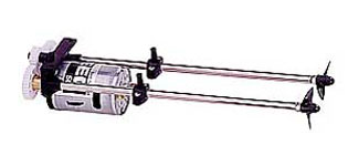

  • güzel düşünmüşsün, ama yatakları unuttun. sana küçük görünseler de, sızıntı yapabilirler. senin ihtiyacını aşağıdaki gibi bir sistem görür. onun dışında eğer yüksek hızlı döndürmeyeceksen, pervane yapmak zor değil. ama yüksek devirde, pervanenin dengesi kusursuz olmalıdır.

  • Islanmayan pervane ile aracınızı hareket ettirmek istiyorsanız o zaman hovercraft ile tekne melezi tarzında birşey yapmanız lazım. Ama tekne gibi birşey yapmak istiyorsanız pervane ıslanmazsa (ki bu durumda pervaneler suda değildir) tekne hareket edemez. Sıvı pervaneleri ile hava pervaneleri yapısal olarak aynı gibi gözükse de kanat açıları farklıdır. Sıvıların akışkanlıkları havadan daha düşük olduğundan eğer pervanenizi fazla hızlı döndürürseniz "ölü su" diye tabir edilen durum oluşur ki bu durumda pervane boşta çalışır ve ilerleme olmaz.
    dergul'ün resmindeki gibi bir sistem kullanırsanız pervane şaftlarını gres dolu bir kutudan geçirmeniz durumunda teknenin içine su geçişine engel olursunuz. Motor teknenin için kuru yerde pervaneler de suyun içinde olur.
