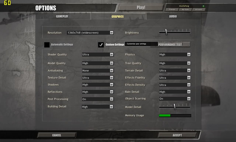

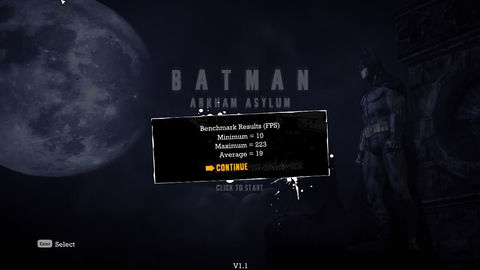

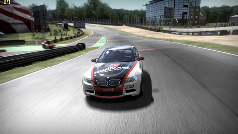

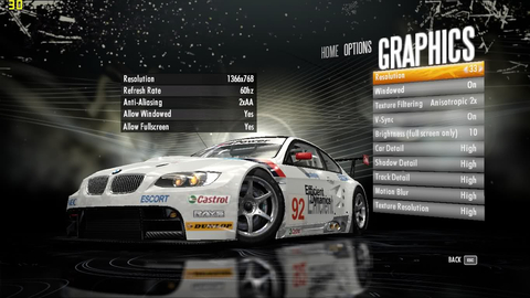

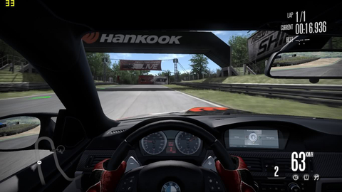

    OYUN TESTLERİ
    STREET FİGTHER 4:Bu oyun için test yapmaya gerek yok.1366 çözünürlük her şey high'da 4xAA ile 50+ fps ile oynanabilmektedir.
    PES9:Yine bu oyun için teste ihtiyaç yok.Her şey en yüksekte full detay sabit 60fps oynayabilirsiniz.Hatta Full HD bir ekranda bile tam detay oynayabilirsiniz.

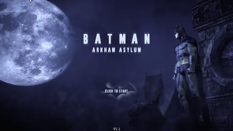

    BATMAN:Herşey en yüksek ayarda oynanabilir nitelikte(T9600-GT240m modeline aittir T6500lü modelde anlamlı bir fark beklenmemektedir.)

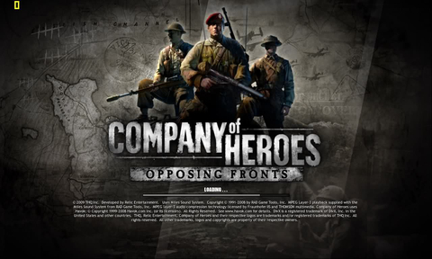

    COH:En yüksek ayarlarda oynanabilir nitelikte(T9600-GT240m modeline aittir T6500lü modelde ufak fark beklenmektedir)

    NEED FOR SPEED SHİFT:Herşey en yüksek ayarda oynanabilir nitelikte(T9600-GT240m modeline aittir T6500lü modelde anlamlı fark beklenmemektedir)

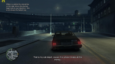

    GTA4 v1.04:High kalite ayarlarda(tam ayarlar için ilk SS'ye bakınız) oynanabilir fps verebilmektedir(T9600-GT240m model)
