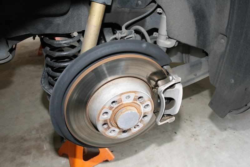

  • 3 Yılda sadece 1 defa başıma geldi, o da AUTO-HOLD açıktı ve hızlı durdum ve hemen kapıyı açıp anahtarı kontağından çıkartıp indim, araç durmanın etkisi ile geri salınımını tam bitirmemişti ve burnu daha biraz aşağıdaydı. Sanırım AUTO-HOLD sistemi ELEKTRONİK PARK FRENİ sistemi devreye girince devreden çıkmamıştı ve bir çakışma meydana geldi. Aracı tekrar çalıştırdığımda ELECTTRONIC PARK BRAKE FAULT ve sarı ikaz ışığı yandı. Kontağı kapattım, anahtarı yuvasından çıkarttım ve hiçbirşey olmamış (araçtan özür dilemiş ) gibi anahtarı tekrar yuvasına ittim, arka tekerlere etki eden park freninin toroidal motorlarının sesini duydum, sonra sistem kendi kendini resetledi ve bir daha da bu sorunu göstermedi.
    Sizin durumunuz ise benim yaşadığım sorundan farklı. Arka tekerlere etki eden park freninin balataları aşınmış, eskimiş, veya tam geri çekilmemiş, dişli sistemi sıkışmış veya motorlarda sorun olabilir. Hayati önemi olan bu sorun için özel/yetkili servise başvurmanızda fayda var.
    Geçmiş olsun şimdiden. Aşağıda sistemin sökülmüş hali var.

    çok teşekkürler arkadaşım... ancak TANER GÖDE verirdi zaten böyle mekanik sorunların cevabını...
    yarın tatil için yola çıkacaktım işe bak. araç bu haldeyken kullanılır mı merak konusu... yarın sızı bılgılendireceğim.
