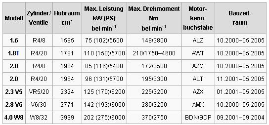

  • arkadaslar 2001 2004 passat bakıorum merak ettiğim şey şu bunlar 8valf mi 16 valf mi... 8valf 16 valf arasındaki fark çokmu ????birde 1.6 kullanan arkadaş varsa söyliebilirmi yakıt durumu nasıl acaba....şimdiden çok teşekkür ederim ilginze ........
  • Merhaba,
    2000-2005 arasında üretilen PASSAT'ların benzinli motorları aşağıdaki gibidir. 1.6 litre motor 8 valf, üstten tek eksantrikli 102 HP'lik klasik motorludur. 16 Valfli benzin motorlu 2000-2005 model PASSAT yoktur. Benzinli motorların tümü LPG'ye uyumludur, bilhassa 1.6, 1.8 ve 1.8 T modelleri.
    Saygılarımla,
    Taner Göde

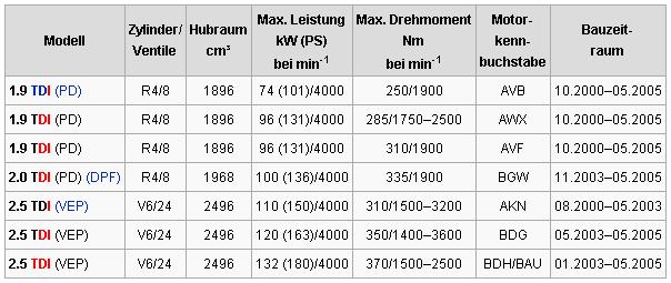

  • Ayrıca,
    2000-2005 Model PASSAT'lardaki dizel motorların listesini de bilgi amaçlı ekliyorum. Bu motorların bir kısmının ülkemize GETİRİLMEDİĞİNİ de bilgilerinize sunarım değerli dostlarım.
    T.G.
