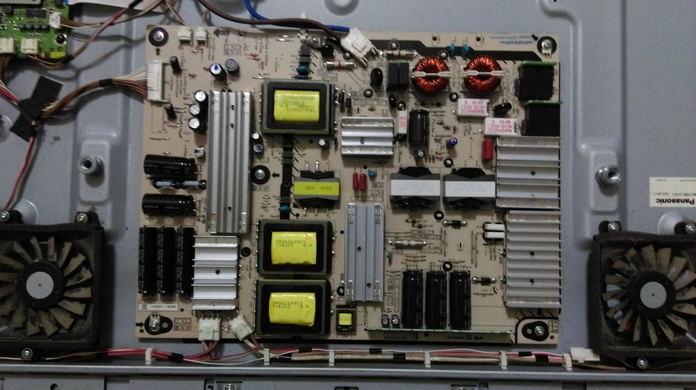

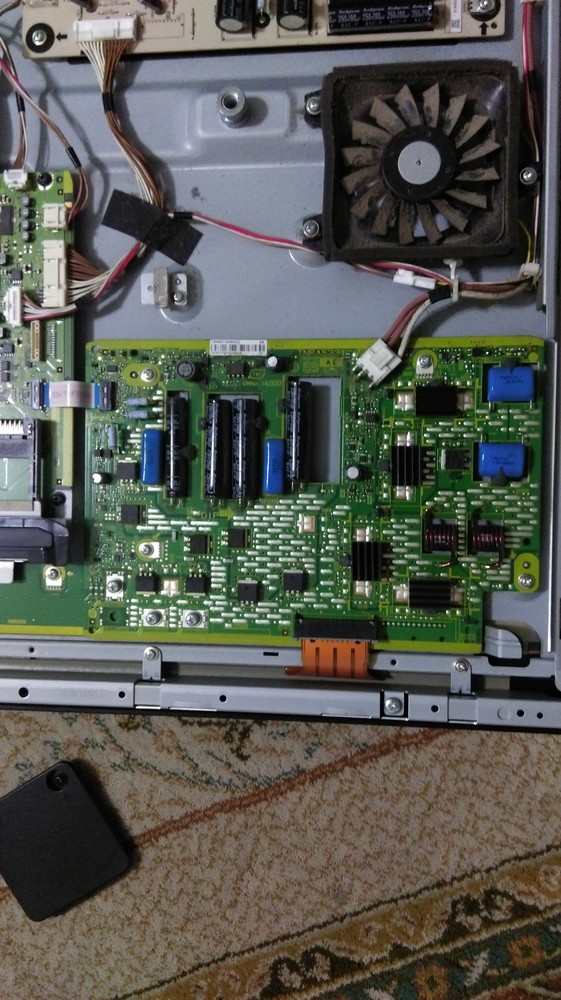

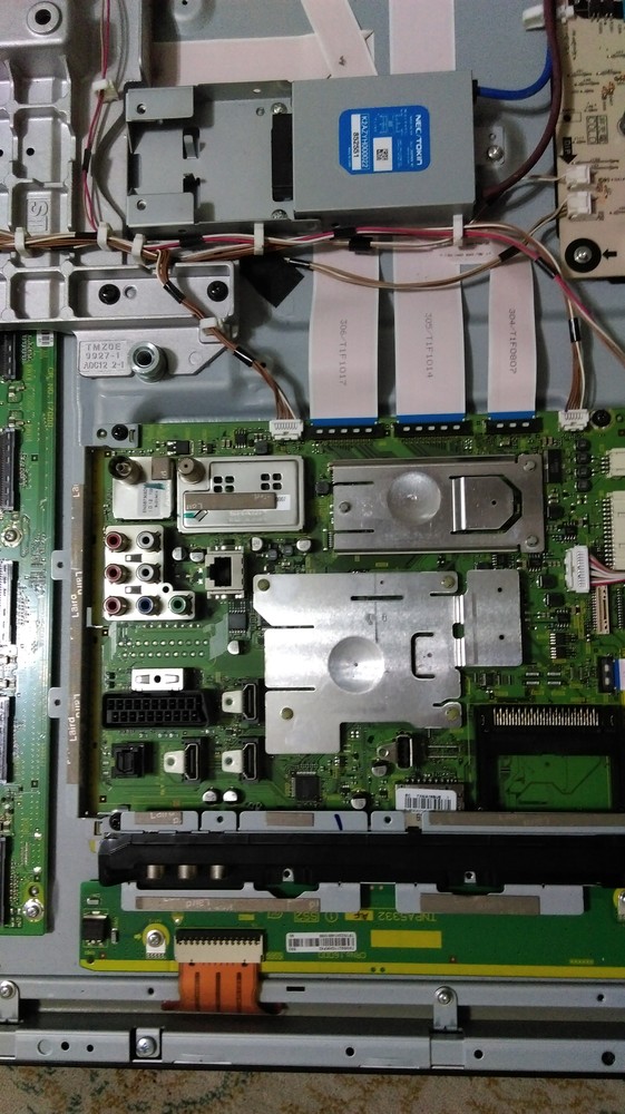

  • tx-p42st33e kendiliğinden kapandı ve bir daha açılmadı,güç gelmiyor cihaza,servisinde dediğine göre board arızası teşhisi verdi,besleme kartı ve yan board yanmış tamire gidecek istanbula dedi,sizce hangi kartlardan bahsediyor olabilir.
    < Bu mesaj bu kişi tarafından değiştirildi Hurd@cı -- 7 Kasım 2015; 19:31:48 >
    Hayranları Kulübü[/link]
  • hurdacı paneli açmışken o aşırı kirlenmiş FAN ları bir güzel sil ve temizle
    -PWB hatası varsa zaten güç gelmediği için çalışmaz panel!! ilk etap da bunu bakılacak yedek PWB ile veya ext. P-Supply dan PWB ye girilip güc katına bakılacak,burada sorun varsa
    direk PWB değişiyor veya duruma göre tamir ediliyor! ayrıca ölçüm cihazıyla da bakılacaktır!
    -veya olası bir MB hatası varsa o zaman güç gelse bile(PWB sağlam olsa dahi) bu sefer de sistem açılmayacak ve yine resim gelmeyecektir!
    -veya olası bir elektriksel hata olmuşsa hem PWB hem de MB yanmış olur/olabilir! 700/1000 kağıt gibi yazar o zaman,değmez yaptırmaya veya ciddi düşünülür!
    -Buffer/up-lower katlarına bakılacak(video için)
