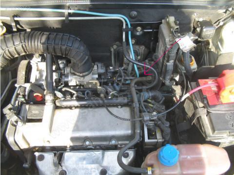

  • Arkadaşlar herkese merhaba.
    2003 Palio 1.2 8v lpg li aracım var. Bugün aracın yağına bakarken kaput içinde aracın sol tarafından çamurluk üst kısmından içeri doğru giden diğer ucuda motora giren mavi plastik borunun motor tarafına giren ucun soketinin kırılmış olduğu ve bu mavi plastik borunun boşta olduğunu gördüm. Acaba bu boru ne işe yarar? Şuan boşta olmasının araca herhangi bir zararı varmıdır?
    İlgilenen herkese teşekkürler.

  • büyük ihtimal eksoz gazının bir kısmını, hava filtresinden gelen havayla karıştırıp, motora sıcak hava girişini sağlayan borudur. ilk çalıştırmalardan sonra zorlanabilir araç.
  • boru kalınmı incemi?
  • ince bir boru. Bu akşam fotoğrafını çekip ekleyeyim belki o zaman arkadaşlar yardımcı olabilir.
  • Arkadaşlar resimden yardımcı olabilirsiniz umarım. Araç ilanlarına bakarken buldum başka bir araçtan. Motor kısmına giren tarafı kırılmış bende.

  • Benzin hortumuna benziyor.

  • Egr borusu olması lazım.Muhtemelen iptal edilmiştir.

  • ne ıse yaradıgını bulabıldınız mı ? bana benzın geri dönüş borusu olarak geliyor.

  • Kanister borusu o, benzin deposunda oluşan yakıt buharını emme manifolduna taşır. Motora girdiği yerde kanister valfi ile beyin tarafından kontrol edilir.
