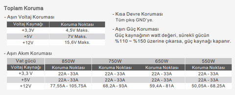

    https://www.thermaltake.com/toughpower-gf-750w.html OCP / OVP / OPP / OTP / SCP / UVP gibi koruma güvenlik önlemlerinin olmadığını gördüm. https://file.thermaltake.com/file/qig/TOUGHPOWER%20GF_750_850W_Manual_200731.pdf kullanıcı klavuzunu incelediğimde ise aşağıdaki gibi aşırı voltaj koruması ve aşırı akım koruması olduğunu gördüm. Diğer koruma güvenlik önlemleri yok sanırım.
    Oyun Açınca Bilgisayarım Reset Atıyor (Yapılacaklar Listesi)
    Bana şöyle fanı sessiz çalışan ve OCP / OVP / OPP / OTP / SCP / UVP koruma güvenlik önlemlerinin olduğu bir güç kaynağı lazım. Var mı tavsiye ettiğiniz başka güç kaynağı?
