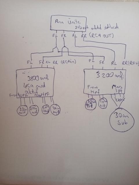

    teybin front rca sı y kablo ile çiflenecek. 1 çifti 3800 ün front kanalına girilecek. 3800 model amfinin 4 lü rca modu aktif edilecek. çiftlediğin y kablonun diğer uçları 3200 model amfinin front kanalına girilecek.
    teybin rear rca sı 3200 amfinin rear kanalına girilecek. teybin menüsünden rear rca çıkışı, sub out olarak ayarlanacak.
    anlaşılmadıysa resim çizebilirim.
    bu setupda teypden amfiye 2çift rca kablosu çekilecek. 1 çift te y kablosu kullanılacak. hz kesimleri amfi üzerinden yapılacak.
    < Bu mesaj bu kişi tarafından değiştirildi ecrasniann -- 4 Eylül 2022; 14:4:47 >
  • ecrasniann kullanıcısına yanıt
    Resim çekip atarmısınız
    Tesisatı çekerim y kablosu nasıl bağlanacak onu bilmiyorum
  • caner38. C kullanıcısına yanıt
    Oto Ses Sistemi
  • inceleme videolarını en baştan tekrar izledim, her iki amfidede bass kontrolcü varmış. her ikisindede 2ch, 4ch modu varmış. özellikleri de aynı. önerim her ikisinide 3800 modeli olandan alman yönünde, 3800 modelinin soğutması daha iyi gibi geldi. midrangleri bağladığın amfinin bass kontrolcüsünü takmazsın. diğerinin bass kontrolcüsünü vitesin yanına konumlandır, bass seviyesini müziğe göre kolaylıkla ayarlayabilirsin.
