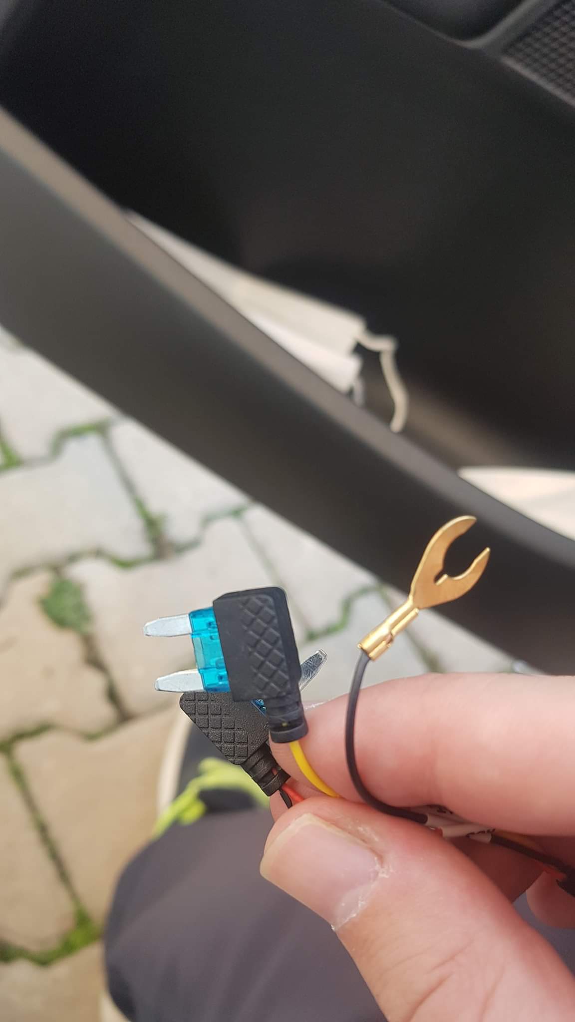

  • Kameralı dikiz aynası satın aldım. Sigortaya nasıl bağlayacağım hakkında hiç fikrim yok. Aldığım güç kablosu internettekilerden biraz farklı. İnternettekilerin ucuna sigorta bağlanabiliyor. Ancak benimkinde böyle bir şey yok. Nereye takacağım bu kabloları. Aracım citroen c4 2012 model

  • Fişlerin ucundaki sigortalar kaç amper? Fişler, sigortadan uç mu alıyor? Daha önce böyle fiş görmediğim için mantığını anlayamadım.

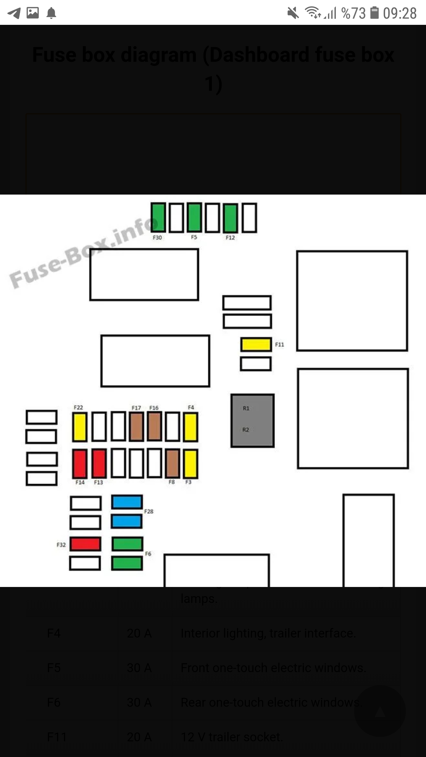

  • Aracının sigorta kapağında boş yerler yazar. Oraya direkt takıyorsun. Onun haricinde gnd yi şase ye vidalıyorsun. Yukarı daki diagram senin araca ait ise f22 ile f17 arası iki adet boşluk var orası olabilir. Ama kapaktan teyit etmek lazım.
    Evet hocam benim araca ait. Yalnız sigorta kutusuna ulaşmak çok zor önü kablo dolu. Takacağımda boşluğa arabaya birşey olur diye korkuyorum

    Direksiyonun altındakinden bahsediyoruz. Motor kaputunda olandan değil. Kabloları dikkatlice çekip takabilirsiniz sorun olmaz bence. Zaten kapakta boş olanlar belirtiliyor.

    Evet hocam direksiyon altı. O zaman boş olan yerlere takıp deneyeyim

  • time lapse kablosu sürekli enerji olan bir sigortaya, bat+ kablosu ise kontağı çevirdikten sonra enerji olan sigorta yuvasına bağlanacak. kontrol kalemiyle boş olan sigortaları bunları bulmanız lazım. şaseyi de çevredeki bir vidaya tutturursunuz

    Aslında tam tersi acc kontak demek. Time lapse kontağa bağlı olmalı bat+ da sürekli enerji gelen uç olacak.
