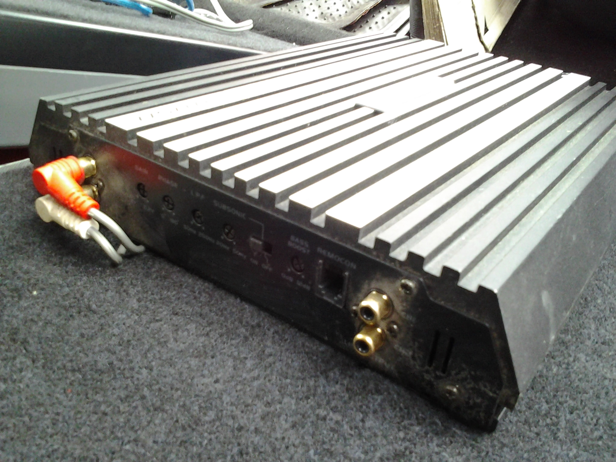

    İŞTE ANFİLERİN FOTOLARI.. DURUMLARI İÇLER ACISI
    ARKADAŞLAR benım merak ettiğim anfiden çıkan 8 adet kablo direkt kolonlara mı bağlı.. direkt kolonlara bağlıysa teyibin ordaki ses çıkışları nereye bağlı o zaman? umarım sorumu anladınız.. şimdi teyipten rca kabloları anfiye gidiyor onu anladım da anfiden çıkan kablolar nereye gidiyor yahu onu anlamadım.. anfiden çıkan kablolar kolonlara gidiyorsa teyibin arkasında rca ların yanındaki ses kabloları nereye bağlı.. kolonlara bağlı değil mi? kafam karıştı..

    Neden kafan karıştı?
    Teyp in çıkışlarını kullanmayacaksın ki, zaten onun yerine anfi kullanıyorsun ya
    Anfiden çıkanları hoparlörlere bağlıyacaksın oldu bitti işte.
    Eğer teybinde sub-out varsa onuda anfiye gireceksin, tabiki anfin ( 2.1 4.1 5.1 ) çıkışa sahip olmalı
    Aydınlandın umarım, karışıklık berraklaşmıştır

    O kapı içindeki senin biri tiz biri bas dediğin hoparlörlerin yanında ki kutu, .ok yarayışlıdır :) Kendileri crossover dır. sen anfiden gelen çıkış (hoparlör kablosunu ) ona girersin oda alt ve üst frekansları böler ve tiz e bas a gönderir.
    Bak sen şimdi herşeyi sökmeden evvel önce tüm kurulu sistemin fotolarını çek daha sonra takıldığında bakar kontrol edersin
