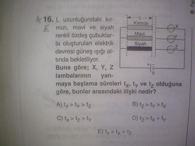

  • 2. soru
    Güneş ışığının renkleri: Kırmızı - Turuncu - Sarı - Yeşil - Mavi - Mor
    Soldan sağa doğru enerji artıyordu. Şimdi mantık şudur: Güneş ışığında soruda verilen 3 renk de zaten var. Çubuklar, gelen Güneş ışığında bulunan kendi renklerini geri yansıtacaklar; ama diğer ışıkları da soğuracaklar. Soğrulan ışıkların toplam enerjisi de alınan ısı miktarını verecek.
    Kırmızı çubuğa Güneş ışığı gönderilince kırmızı dışındaki bütün renkler soğrulacak: T + S + Y + Ma + Mor
    Mavi çubuğa Güneş ışığı gönderilince mavi dışındaki bütün renkler soğrulacak: K + T + S + Y + Mor
    Siyah çubuğa Güneş ışığı gönderilince bütün renkler soğrulacak.
    Karşılaştırma yapalım. En çok enerjiyi hangi çubuk soğurur? Bütün renkleri aldığı için siyah çubuk. Sonra? Kırmızısız serinin enerjisi mavisiz serininkine göre daha fazla olacağı için kırmızı çubuk. En düşük enerjiyi de mavi çubuk olacak.
    Isınma miktarı: Siyah > Kırmızı > Mavi
    Isıttığımız için çubuklar genleşip uzayacak. Uzadıktan sonra uçları elektrik kablolarına değecek, böylece devreden akım geçmeye başlayacak. Alınan ısı miktarına göre en çabuk genleşen çubuk hangisidir? Siyah çubuk. En çabuk genleştiği için siyah çubuğun ilettiği akımla beslenen Z lambası en çabuk yanacak. O hâlde Z lambasının yanma süresi olan t(Z) için en küçük süre diyebiliriz. Aynı mantıkla sonra t(X), sonra da en geç yanan lamba olan Y'nin yanma süresi olan t(Y) gelir.
    Yanma süreleri arasındaki sıralama t(Y) > t(X) > t(Z) olur.
