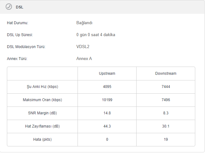

  • Bugün internetim aktif oldu hat değerlerim şu şekilde geldi baya ilginç

    VDSL2 de 10mbit alıyorsunuz ilginç. Durumu müşteri hizmetlerine iletin. Benim ilk başta adsl olarak aktifleştirdiler sonra da talebim üzerine vdsl e geçişimi sağladılar.
    Netspeed'de sıkıntısız 50mbit kullanıyorum :D sıkıntı ne anlamadım.
    Attan inip eşşeğe binmek dedikleri bu olsa gerek Vdsl2 de 7.5 mbps alıyorsunuz ve hattınızın kaldırdığı bu kadar. Port mu değiştirdiler anlayamadım.
