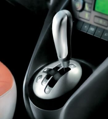

    FIAT DUALOGIC
     önce bilginize sonra tavsiyenize ihtiyacım var...

    FIAT DUALOGIC
